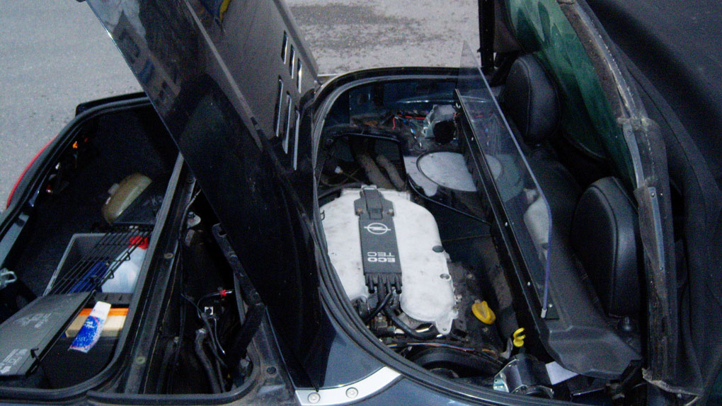

so, ein kleines update.....
Motor und Getriebe sind drin..... :up:
Dateikommentar: der Opel 3,2ltr. V6 in meinem MG-TF
100_7561.jpg [ 133.33 KiB | 16656-mal betrachtet ]
Bis auf kleinere Biegearbeiten an der Motorraumabdeckung musste an der Karosserie nichts geändert werden. Da der Motor etwa 2cm höher ist, muss ich die Motorraumabdeckung nun um diese 2cm höher einbauen. Das Verdeckt geht dennoch problemlos auf........ ;)
Wie schon geschrieben, habe ich am Motor die Ansaugbrücke gedreht. Somit auch die Verkabelung und die Motorhalterungen. Der Zahnriemen kann ohne Motorausbau getauscht werden..... :D

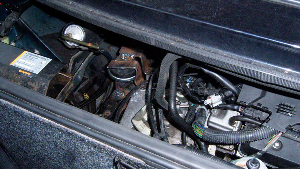

Dateikommentar: und der Kofferraum ist immer noch "riesig" und original.... ;)
100_7579.jpg [ 195.44 KiB | 16656-mal betrachtet ]

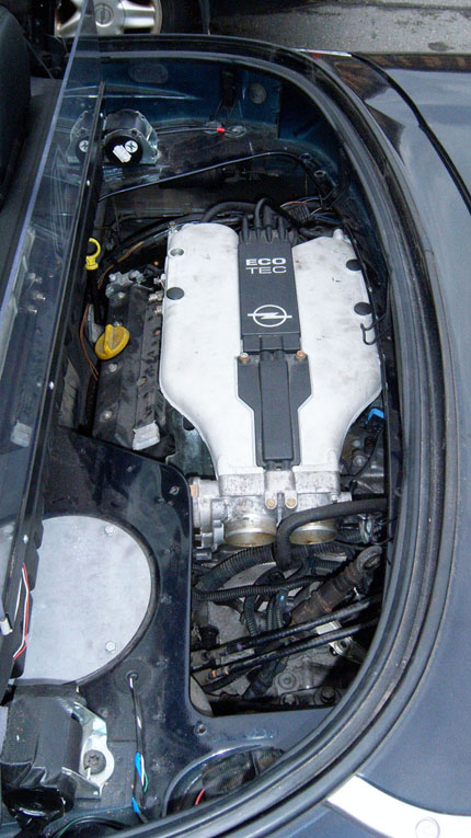

Dateikommentar: geänderte Motorhalterung
100_7575.jpg [ 223.14 KiB | 16656-mal betrachtet ]

Wow :shock: :up:

Da spreche ich Lob und Anerkennung aus :up: :up: :up:
Nur der Ölmeßstab sitzt an der falschen Seite...oder?

Da kann ich mich nur mit einem :up: anschließen!
Hätte nicht gedacht, dass das so problemlos reingeht, das 3l - Opelaggregat!
Scheint dann ja deutlich entspannter zu sein, als den V6-Rovermotor reinzuquetschen, wo noch Ausschnitte aus der Kofferraumbordwand gemacht werden müssen, damit die hintere ZK-Bank passt.
Willst du den vorhandenen Wasserkühler weiterverwenden? Kommt noch ein Ölkühler dazu?
Bitte alles schön dokumentieren und viele Foddos machen ;)
Drück dir die Daumen für den TÜV! Wie läuft das dann mit den Abgaswerten?
Was wiegt so ein 3l-V6-Brocken?

Hi, abartig, was anderes fällt mir dazu nicht ein, ich hatte einen Omega 3,2 und wer den in seinem ursprünglichem Lebensraum gesehen hat kann das nicht glauben :konfus:
Ich hätte gewettet das der mit Getriebe da nicht reinpasst.
Hut ab, bin mal gespannt wie die Fahrleistungen sind sollte er jemals fertig werden, was ich wirklich für Thorsten hoffe. :up:
