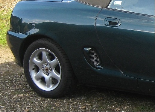

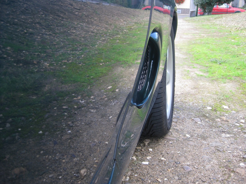

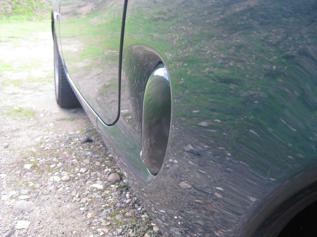

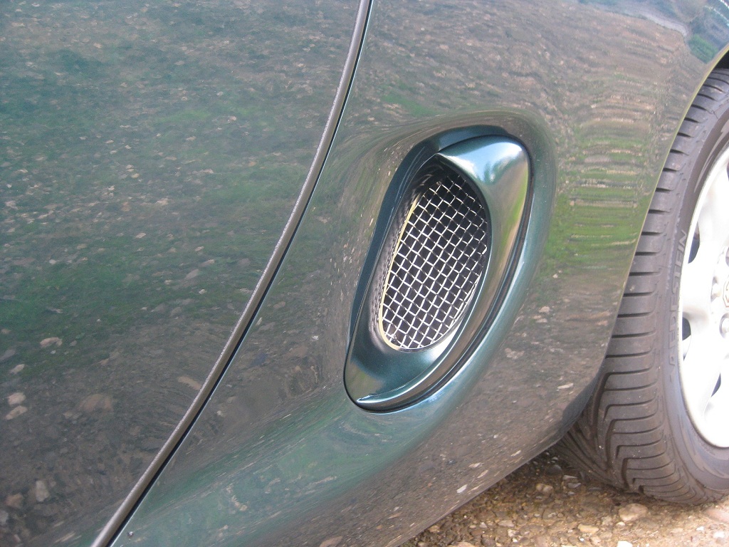

den Link fand ich ganz interessant.
Da ich ja vor längerer Zeit auch meinen Ansaugschlauch zum linken Lufteinlaß gelegt hatte, habe ich mir 2 AirScoops und zusätzlich noch 2 gebrauchte Lufteinläße besorgt und das ganze dann zusammengefügt, gespachtelt :? und lackiert. Ich bin mit dem Ergebniss auch ziemlich zufrieden. Ich habe jetzt so den Eindruck als würde der Motor jetzt noch ein bißchen mehr Leistung haben bzw. besser ziehen, da er jetzt ja theoretisch viel mehr und besser Luft bekommt als vorher, auf jedenfall ist mein Gefühl jetzt so :mrgreen: .
Ich habe mal ein paar Bilder gemacht.
