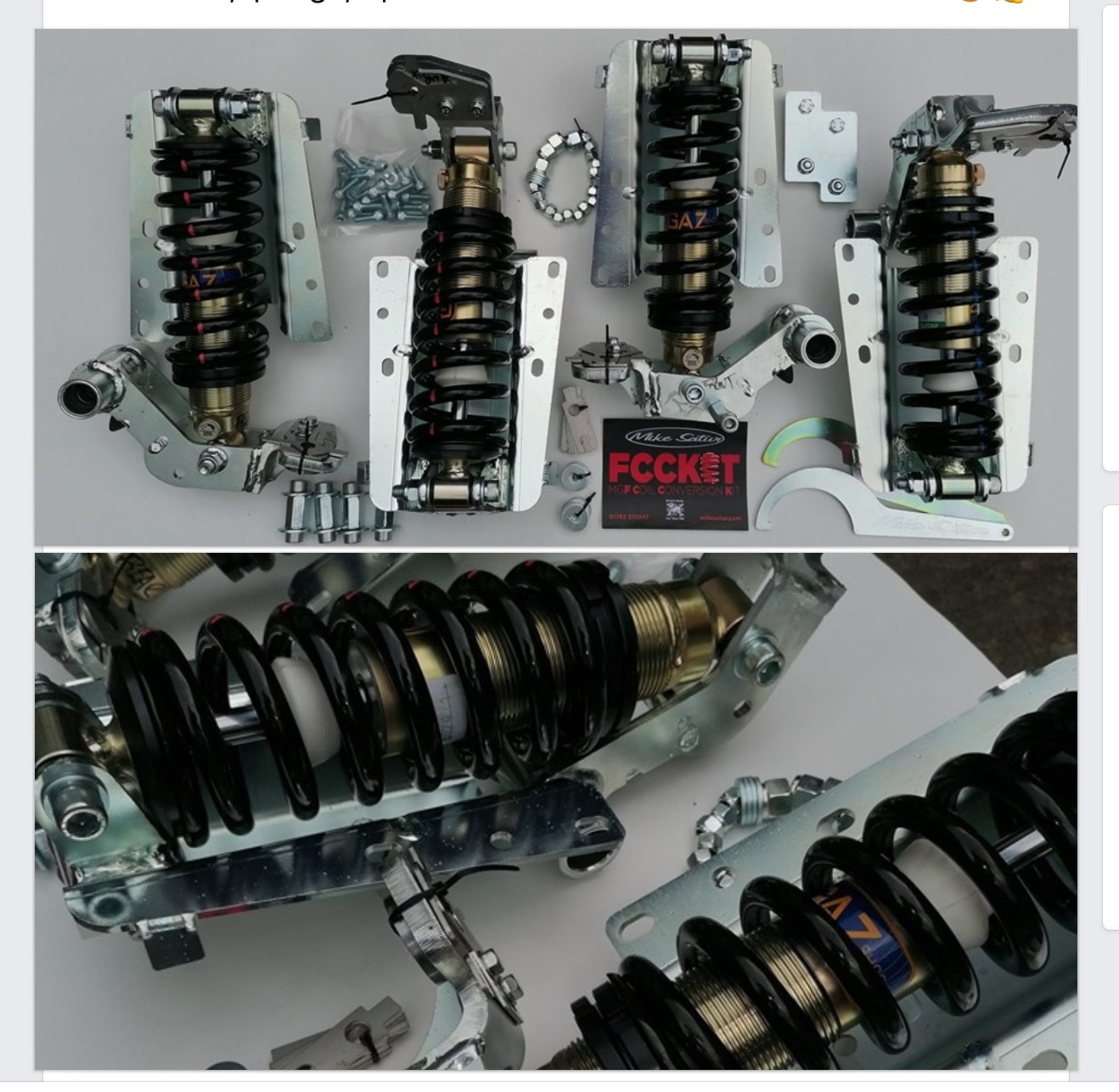

Und wenn gar nichts mehr geht....schöner Baukasten von Mike Satur
IMG_3364.JPG [ 346.9 KiB | 14113-mal betrachtet ]

wudda hat geschrieben:
Hast du Dir eins gegönnt ?

Der Bausatz von Satur ist schon eine Alternative...so lang das aber noch keiner hier getestet hat: Nene
Und was den TÜV betrifft bin ich ja net soo zimperlich, aber do was is des net so genau... :D

beschäftige mich nun seit mehr als eine Woche mit dem Thema und je mehr ich lese, desto verunsicherter werd ich. War ich am Anfang der Re-Gas Methode zugeneigt, tendiere ich nach all den Einträgen doch mehr und mehr zum Umbau auf ein Federbeinfahrwerk.
Ich bin nämlich nicht der Meinung, dass ich für alte Dosen (auch wenn sie von Cowa kommen), nicht weiß wo die verbaut waren und in welchem Zustand die Membrane, resp. die Rückschlagventile sind, viel Geld zahlen soll. Viel jünger als die meinigen im -F sind die auch nicht. Wenn ich z.B. bei Mike Satur lese, welcher ja selbst Dosen ausgetauscht hat, aber nun mit etlichen Fakten dagegen argumentiert, bzw. für einen Umbau auf Federbeine plädiert, macht mich das nicht weiser. Limora bietet ein Fahrwerkskit mit Schraubenfedern an, sieht nicht schlecht aus.... hat da schon jemand Erfahrungen damit?

Kleine Korrektur: Limora bietet das Suplex-Kit an, das ist was anderes als das von Satur. Das von Suplex hat den Vorteil der TÜV-Bescheinigung.

Es soll wohl auch zwei Versionen des Suplex geben. Ein australischer Händler soll eine deutlich bessere Version anbieten.
Aber was man so hört, ist das Suplex-Kit M****, äh suboptimal :lol:
Es hat zum Beispiel immer noch das Problem, dass die Stoßdämpfer an der Karosserie befestigt werden wie original, was bei einer sportlich straffen Abstimmung die Gefahr von Ermüdungsrissen in den Stoßdämpferaufnahmen nach sich ziehen kann. Hat es jedenfalls schon oft bei Suplex gegeben.
Höchst unverständlich, warum das TÜV bekommen hat, denn Risse in den Stoßdämpferdomen der Karosse mit entsprechender Verringerung der Karosseriesteifigkeit ist meiner Meinung nach gefährlich.
Man kann also mit TÜV in Deutschland das schlechte und meiner Meinung nach gefährliche Suplexkit verbauen, oder ohne TÜV das technisch weit überlegene Satur FCCKit ;)
Das FCCKit hat die Stoßdämpferaufnahmen IM Hilfsrahmen, wie beim TF. Weiterhin sind viele Schwachpunkte bei den Lagern der Oberlenker ausgemerzt und es ist ein Gewindefahrwerk, also Höhe einstellbar :mrgreen:
Die sogenannte New Zealand-Edition des FCCK verwendet die TF-Oberlenker, allerdings mit verbesserter Lagerung, so dass sie haltbarer sind (laut Satur).
Also technisch dem Suplex weit überlegen, meiner Meinung nach auch gegenüber dem originalen Hydragasdosen-Konzept. Aber ohne teuer zu erstellende Gutachten halt leider kein TÜV in Bürokratie-Germany :lol:
