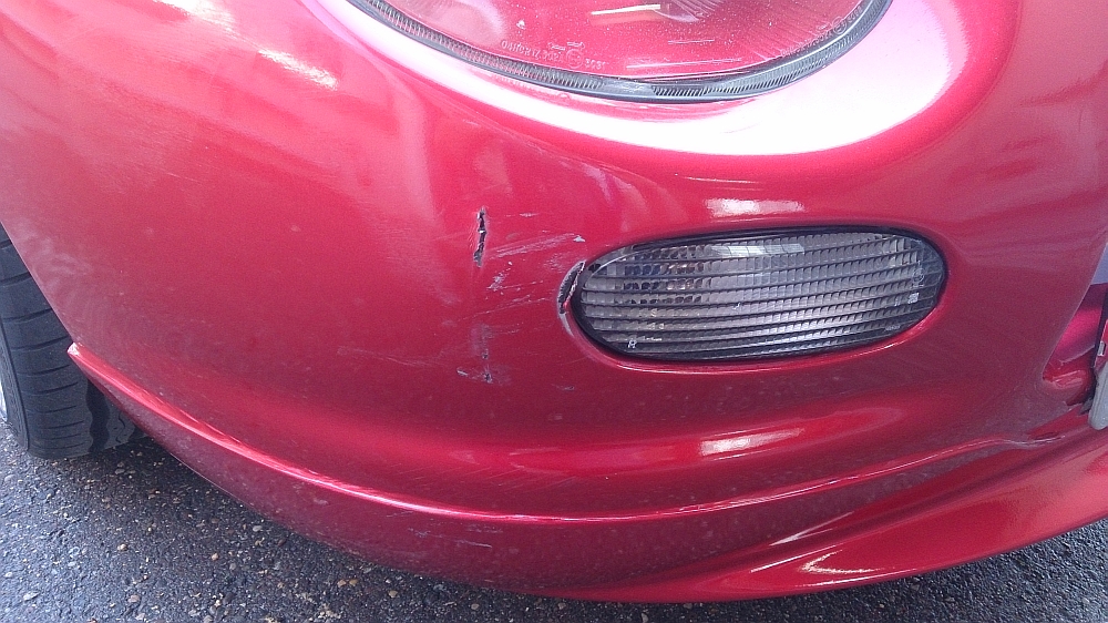

Hab an Ostern meine Bremsen v/h komplett ersetzt, vorne AP, hinten komplett augearbeitete Sättel, Halterungen, Kolben und Kleinkram (Winterarbeit) + Black dash und EBC Greenstuff.
Nur die Stahlflexleitungen hab ich nicht verbaut - nicht getraut, wegen Rost und Gammel - Angst gehabt was abzureißen, was ich nicht als Ersatz rumliegen hab - neue Bremsflüssigkeit - entlüftet, zweimal, beim ersten mal Bremsgefühl gleich null... - Kupplungsflüssigkeit auch gleich neu - die ersten 100 km war saublödes Bremsgefühl,
jetzt nach ca 400 km astrein, bremst wie Hölle - macht übermütig - mit den neuen Bremsen werd ich wohl auch rechtzeitig zum stehen kommen, wenn mir wieder mal so ne Hausfrauenmatz die Vorfahrt nimmt...
