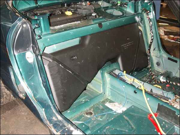

Der Tank hat eine besondere Form ( siehe Bilder ). Deshalb kann man bei Spritmangel einfach durch eine schnell gefahrene Rechtskurve nachtanken, sprich den Sprit von rechts nach links schwappen lassen.

Die Tank-Form hab ich dabei schon berücksichtigt. Der Tankgeber sitzt ja in Fahrtrichtung im linken Teil des Tanks, und da müssten mehr als fünf Liter reinpassen bevor es in die andere Hälfte des Tanks rüberschwappt.
Aber ich hab halt gestern auch den Tank komplett abgesaugt mit nem Schlauch, also dürfte es da eigentlich keine Fehl-Messungen gegeben haben.
Um die Ungenauigkeit der Tanknadel aufgrund der Tank-Form auszugleichen, werd ich wohl zusätzlich ne Funktion einbauen, dass der Bordcomputer sich die verbrauchte Spritmenge merkt (kann man einfach als Wert im EEPROM des Chips speichern). Der Wert wird dann halt jedes Mal aktualisiert, wenn man den Motor wieder ausmacht (um den EEPROM zu schonen, der nur um die 100.000 Schreibvorgänge aushält).
Und dann könnte man halt den am Tankgeber gemessenen Tankinhalt immer vergleichen mit der aus dem Verbrauch errechneten Rest-Menge. Und dann kann man das so machen, dass der Bordcomputer den Wert im EEPROM entweder auf null setzt wenn er merkt dass man vollgetankt hat, oder man macht es so dass man es von Hand nach dem Volltanken einstellen kann.
