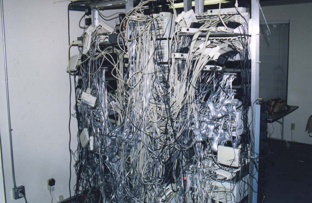

bis jetzt ist es ja noch nicht schlimm. ;)
lass uns mal überlegen, was uns noch alles an Funktionen einfällt :mrgreen:
dann brauchst Du noch ein paar Kabel mehr, und Weihnachten sieht es so aus. :mrgreen: :mrgreen:
