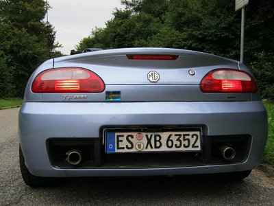

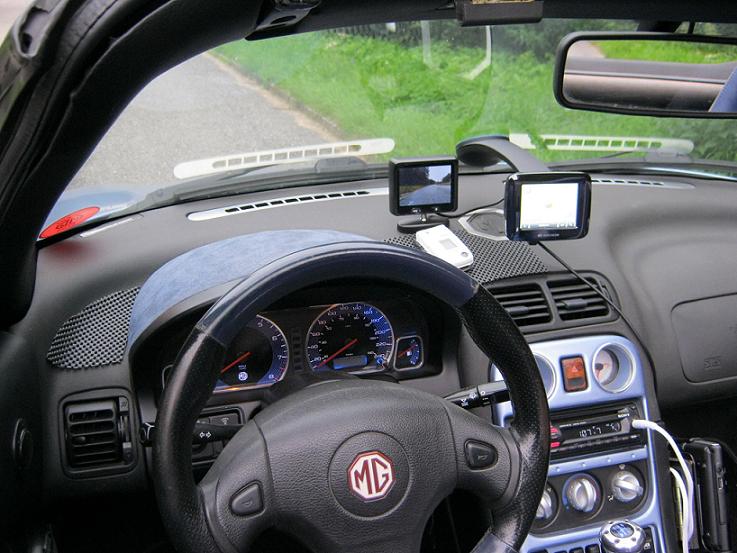

Ich habe mir einen neuen Rückspiegel zugelegt.
ccd/tft variante...
Der originalspiegel blockieren fast mein ganzes blickfeld und darauf habe ich mich lange geärgert.
Morgen kommt der Spiegel weg, der ccd variante funktioniert super! :up:
Es ist nur im prototypstufe, ich habe ein billigmonitor gekauft nur su sehen, das es funkt.
Dateikommentar: spot the camera :-)

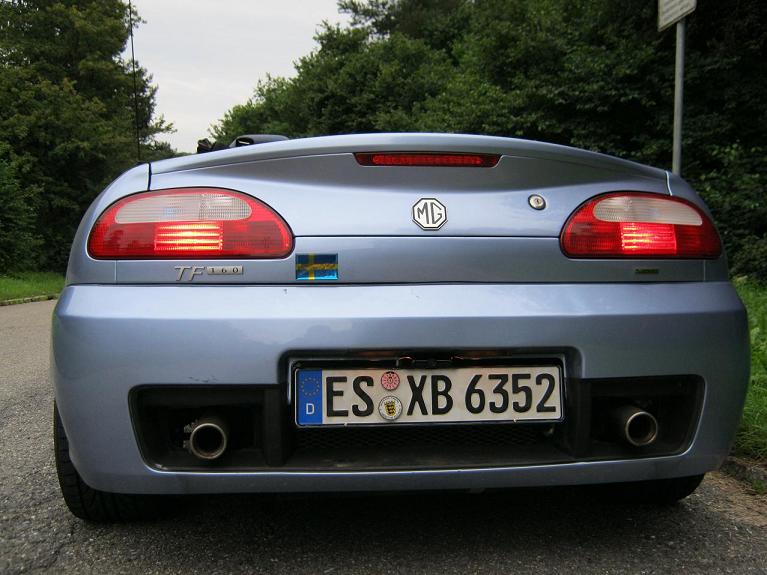

Hi, wo hast du denn die Heckkamera installiert, ich habe ein Doppeldin Universalgerät eingebaut aber mich bisher geweigert die Rückfahrkamera einzubauen weil ich keinen gescheiten Platz gefunden habe.
Evtl. hast du ja ein Foto.
Gruß Klaus
Äähhhhh eben war das Bild vom Heck noch nicht drinnen....

Hi Klaus. Die kamera ist in der kennzeichenrahmen eingebaut.

Hi, ja, ich habe es vermutet nachdem ich das Bild gesehen habe, hast du super gemacht, welche Kamera ist das denn, meine ist ja im Vergleich riesig :oops: , Hast du im Innenraum da ein Laptop stehen oder was ist das im Beifahrerraum.

Kamera ist hier:

Im beifahrerraum habe ich mein rechner ja... Mein weiss ja nie wenn man(n) unbedingt ins internet gucken muss. :)
