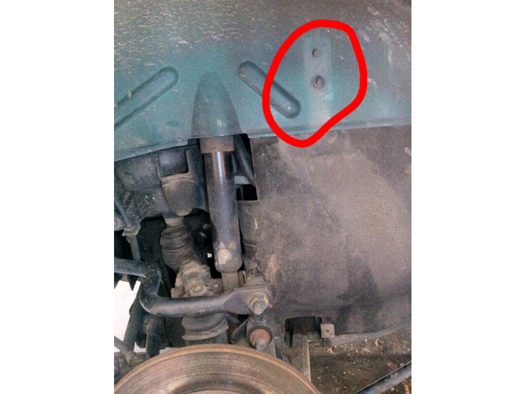

Ach ja, als ich nach der Abdeckung für die LiMa geschaut habe ist mir aufgefallen das da über der Abdeckung zwei Bolzen sind, an denen aber nix befestigt ist.... Wozu sind die, bzw fehlt da was? Die Abdeckung klappert auch ein wenig, aber das wird die schleifgeräusche nicht erzeugen, dazu klingt es zu metallisch.
