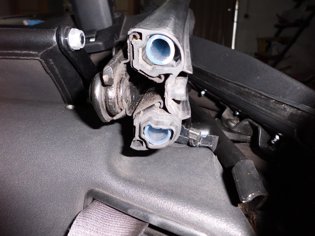

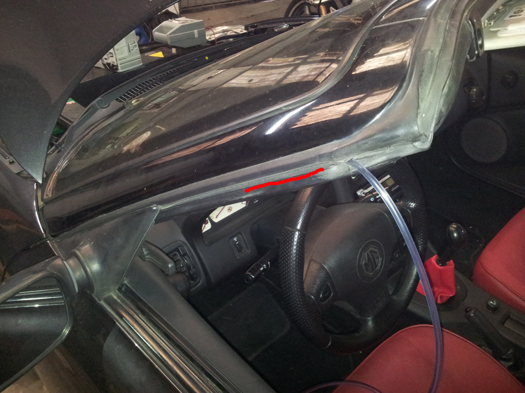

Die genauen Größen weis ich ehrlich gesagt nicht mehr. Ich war im Baumarkt und habe von jeder der drei verfügbaren jeweils einen Meter gekauft. Waren knapp 2€ / Meter. Denke es waren 8mm, 10mm und 13mm.
Die 13er oder sogar mehr? kommen in die Dichtung zum Softtop. Der 8er Schlauch in die A-Säule, aber nicht wie auf dem Bild zu sehen in das Loch (Wasserablauf?) sondern zwischen die Lippe der A-Säulendichtung (rot markiert). Einfach umklappen und den Schlauich reinlegen.
Eingestellt habe ich danach keines der Fenster. Die waren vorher auch dicht, nur war es mir doch schon zu laut, bzw. konnte man immer einen kleinen Spalt durchsehen und bevor es dann doch irgendwann reinregnet...

Mit einem Heißluftfön wirst Du keinen Erfolg haben, weil die Dichtungen aus Gummi und nicht aus thermoplastischem Kunststoff sind. Die Aquarienschläuche sind sicher eine gute Idee. Wenn Du sie in einen geschlossenen Hohlraum der vorhandenen, ermüdeten Dichtung einziehen willst, solltest Du sie vorher mit Silikonspray behandeln; dann geht das viel leichter. Wenn Du dann noch einen Ziehdraht benutzt, wird die Sache zum Kinderspiel. ;)

Habe gestern mal so einen 8mm Schlauch in die A-Säulendichtungs-Lippe eingelegt. Aber so richtig "happy" bin ich damit nicht. Bei mir beginnt das Problem schon ganz oben, an der Ecke. Dort ist der Ablauf schonmal komplett zugedrückt. Heisst, wenn ich das Dach zu habe, dann läuft das Wasser aus dem Seitenfenstergummi nicht
in die Öffnung des A-Säulengummis, sondern zwischen A-Säulengummi und Fenstergummi senkrecht nach unten. Natürlich nach innen. Sonst wär's ja nur halb so lustig. :mrgreen:
In besagter Ecke steckt im Fensterrahmen auch so ein weisser, runder Halter aus Kunststoff. Keine Ahnung, wie man diesem Teil fachchinesisch richtig sagt. Dieser Halter sollte die Gummiecke der A-Säulendichtung eigentlich auf korrekter Höhe halten. Tut er aber nichtmehr. Der halter ist zwar vorhanden, der Gummi rutscht jedoch ab. Und dies hat nun dazu geführt, dass die Gummiecke etwas nach unten gehangen ist, und somit das Fenster den Kanal dicht gemacht hat. Wobei gleichzeitig kein Kontakt mit der Scheibendichtung am Verdeck mehr zu Stande kommt, weil die Gummiecke zu tief liegt. Von Auge sieht man's nicht wirklich. Grundsätzlich sieht alles korrekt aus. Es sind nur etwa 3mm die für die korrekte Höhe bis zum Verdeckgummi fehlen. Das reicht jedoch schon aus.
Rechts ist die Halterung intakt und die Gummiecke befindet sich auf der korrekten Höhe. Und solange sie sich dort befindet, wird der oberste Teil des Ablaufes von der Fensterscheibe auch nicht eingedrückt. (sofern die Scheibe korrekt justiert ist)
