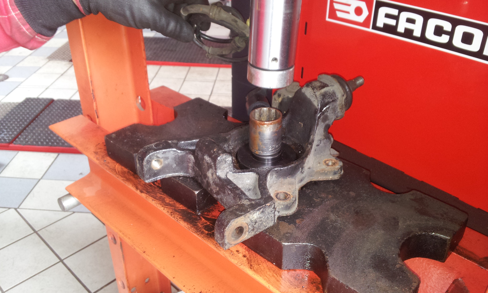

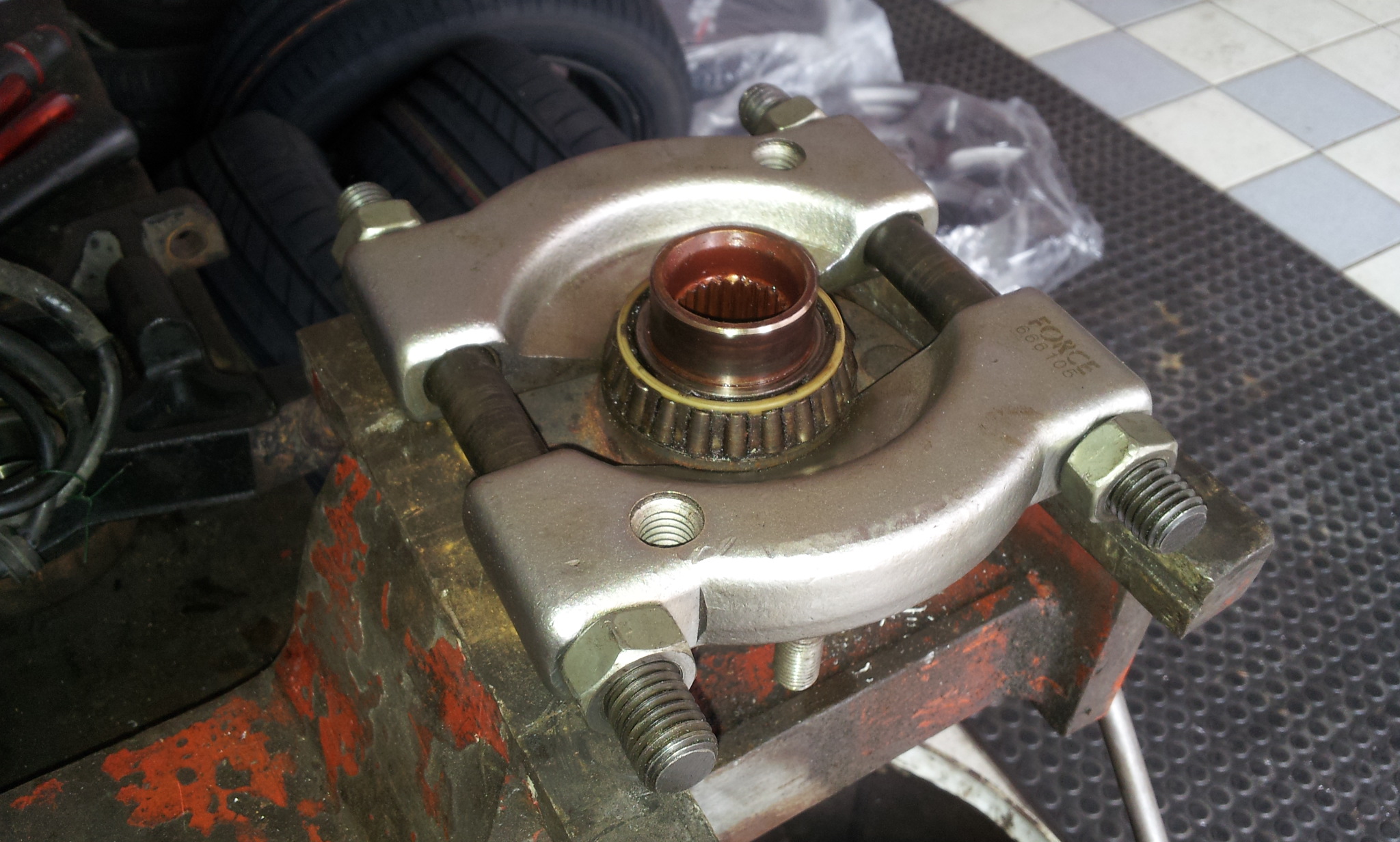

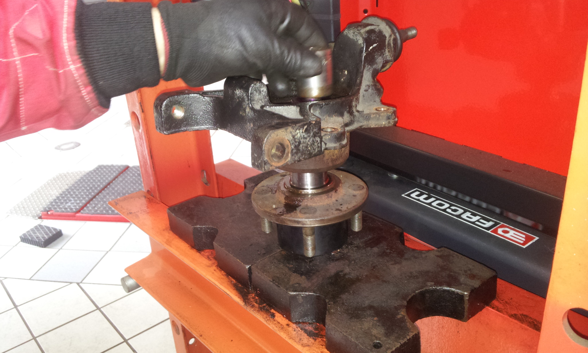

hab auch mal Radlager gewechselt. (.. in meine Reserve Achskörper) ;)
2x, hinten rechts und links. Radlager aus UK / Korea importiert.
Was sehr hilfreich war ist so 'ne große Trennvorrichtung, um den inneren Teil des Lagers vom Achsstummel runterzuholen.
Mit ner 30 Tonnen Werkstattpresse und Universal Ausdrücksatz flutschte das Ganze recht brauchbar ohne Winkelschleifer.
Gemacht bei Autowerkstatt Feller in Haunetal, falls da einer aus dem Raum Fulda jemanden sucht, der das (nun) kann.
Dateikommentar: Rein damit

Peter, missverstanden ?
Na klar bleibt die Halbachse drin.
Ich meinte den Teil vom Lager:
Geht wunderbar mit der Trennvorrichtung runter, ohne Trennschleifer oder Meissel
Dateikommentar: ... das Lagerteil verbleibt auf der Nabe und muss weg :
2014-04-11 10.55.56.jpg [ 637.54 KiB | 7234-mal betrachtet ]
