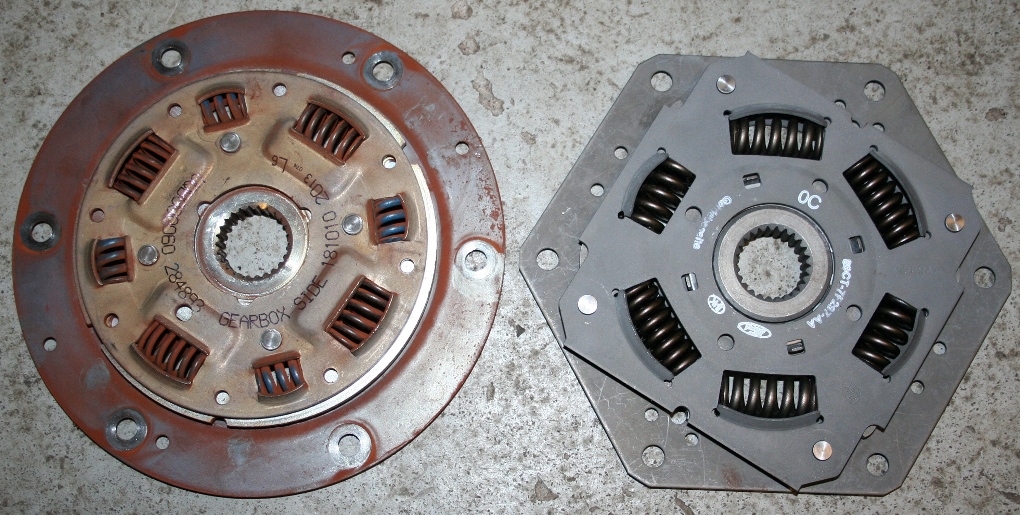

Die anderen Teilenummern sind nur früheren Teilen. UQB 000060 ist der einzige Teil, die bestellt werden können, aber irgendwann klappern sie alle!
Viel besser, wenn Sie von einem Ford-Händler, für einen Ford Fiesta CVT ein Mitnehmerscheiben bestellen! Es passt perfekt und hat viel stärkere Federn.
Ford Bestell-Nummer 6482387 :up:

Dateikommentar: Original und Ford Mitnehmerscheiben

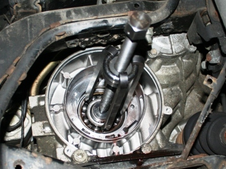

Das Hauptlager ist ein SKF Lager und das alte Lager bekommt man mit einem modifizierten Zweiarmabzieher von der Welle. Ein Schlagschrauber zum lösen der Verschraubung ist von Vorteil.

Wenn das Hauptlager in das Getriebe fehlerhaft ist, ist es nur hörbar wenn das Auto über 2-3 kmh gefahren ist (mit D und R). Das Lagergeräusch wird mit der Motordrehzahl zu erhöhen - nicht die Fahrgeschwindigkeit.
Wenn der Mitnehmerscheibe Federn sind locker, besonders wenn der Motor kalt ist mit Standgas, wird das Klappern hörbar während PRND sein.
Hier sind die Spezialwerkzeuge für Lagerwechsel.
