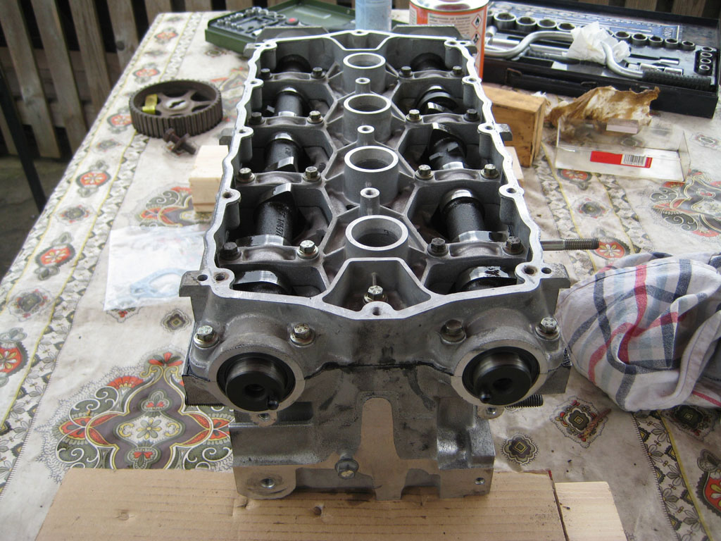

moin zusammen, ich suche ja immer noch ein paar Teile für den Wiederzusammenbau. Da wären z.B. die Simmeringe für die nockenwellen, die Ersatzdichtung für die ölablasschraube, die Ersatzsschraube für die Kühlerentlüftung.
Wo gibt es gute Bezugsquellen, England ist sehr kostspielig was den Versand angeht, D wiederum, was die Preise angeht.
Kann man zu einem LandRover Händler gehen, und dort fündig werden ?
Hein

Ein neuen kupferring hat die nächste Kfz Bude (bei manchen ölfiltern ist auch einer bei ) Die simmerringe sind doch beim kopfdichtsatz mit dabei (aufpassen wegen vorne und hinten ) Und die kühler Schraube musst du mal bei eBay schauen
Mfg. Thorsten

jim_knopf123 hat geschrieben: Die simmerringe sind doch beim kopfdichtsatz mit dabei (aufpassen wegen vorne und hinten )
Ich blindes Huhn, Danke, hatte gedacht in der Tüte sind nur die Ventilschaftdichtungen. Welcher kommt nun nach vorn, braun oder schwarz ? Vorn meint ja Auslasseite oder ?

Die sind Drehrichtungsabhängig. Sie haben an der Dichtlippe spiralförmige Vertiefungen/Erhöhungen. Dadurch wird eventuell austretendes Öl wieder nach innen befördert, quasi so wie die früheren Labyrinth-Dichtungen an Kurbelwellen etc. Die Farbe dient zur Information, wo sie hingehören. Entweder mit den alten vergleichen oder schauen... Die schwarzen gehören an die Zahnriemenseite, die braunroten an die andere Seite. Aber schau mal selbst.

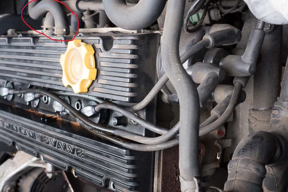

Hi Leute, ihr seid klasse. Eine Frage noch, oder besser zwei, woher bekomme ich die Schlauchschellen ( Kopf, am temperatursensor, unten am Anschluss zu den Wasserrohren etc ) und woher bekomme ich die Schläuche. die vom Ventildeckel zur Ansaugbrücke gehen ?

Nimm Standard-Schlauchschellen zum Schrauben aus Edelstahl. Kriegst du im Eisenwarenladen. Die Klemmdinger sind Mist. Wenn man sie abkriegen will sind die so fest, dass sie zurückschnappen und einem den Finger aufschneiden, wenn sie dicht halten sollen, lassen sie irgendwann Wasser.

ok dachte ich mir, und die Schläuche ? Hab die hier mal eingekringelt.

Das sind die Motorentlüftungsschläuche, kannste lassen, wenn dicht.

Naja, die sind halt schon etwas mit dem Ventildeckel "verheiratet".

Einfach mal Schelle lösen und am Schlauch drehen dann gehen die auch wieder ab Gibt's auch hin und wieder als Silikonschläuche in blau oder schwarz zu kaufen
