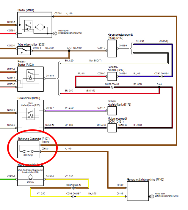

Wie sieht es denn mit der Sicherung zwischen Lima und Anlasser aus? Müsste an der Schottwand zwischen Motor- und Kofferraum sitzen:
gen-fuse.jpg [ 234.07 KiB | 13128-mal betrachtet ]

Hab die Sicherung gerade überprüft und diese ist ganz. (leider)
Do 20. Feb 2014, 09:34
Beitrag Re: Trotz Lima Wechsel brennt die Batterieleuchte
Hm, dann ist da im Schaltplan noch die dritte Leitung, die weiß-rote, die kommt vom Motor-Steuergerät. Ich hab aber jetzt gerade keine Ahnung, inwiefern die das Ladeverhalten beeinflusst, das Elektrik-Handbuch sagt hierzu leider auch gar nichts. In der Regel bedeutet weiß-rot im Rover-Farbsystem aber eine Art von Zündungsplus. Eventuell ist das die Erregerspannung, die von der ECU geliefert wird. Du könntest ja mal messen, ob da im Betrieb 12 Volt anliegen.

Also ich hatte schon das gleiche Problem. Bei mir war das Ladestromkabel im Strang im Motorraum gebrochen. Wenn ich mich recht erinnere kannst Du das feststellen wenn Du eine Brücke vom verschraubten Anschluss des Anlassers zum Pluspol der Batterie legst. Geht die Leuchte dann aus hast Du einen Kabelbruch. Das habe ich auch erst festgestellt nachdem die neue Lima eingebaut war und die Ladestromleuchte immer noch an blieb. Im Zweifelsfall lass die Geschichte lieber durchmessen. Kostet nicht die Welt.
Gruß Joachim
Do 20. Feb 2014, 20:56
Registriert: Di 17. Dez 2013, 20:19
Beiträge: 23
Habe mir gerade den Schaltplan oben angeschaut. Der Bruch war in dem Stück vom Generator zum Anlasser (N10). Das Stück wurde dann überbrückt. Das könntest Du probeweise machen.

Um euch auf dem laufenden zu halten..... Wollte gerade die Leitung von der Lima zum Anlasser überbrücken aber jetzt hat die Batterie den Geist aufgegeben.
Morgen gehts dann weiter
