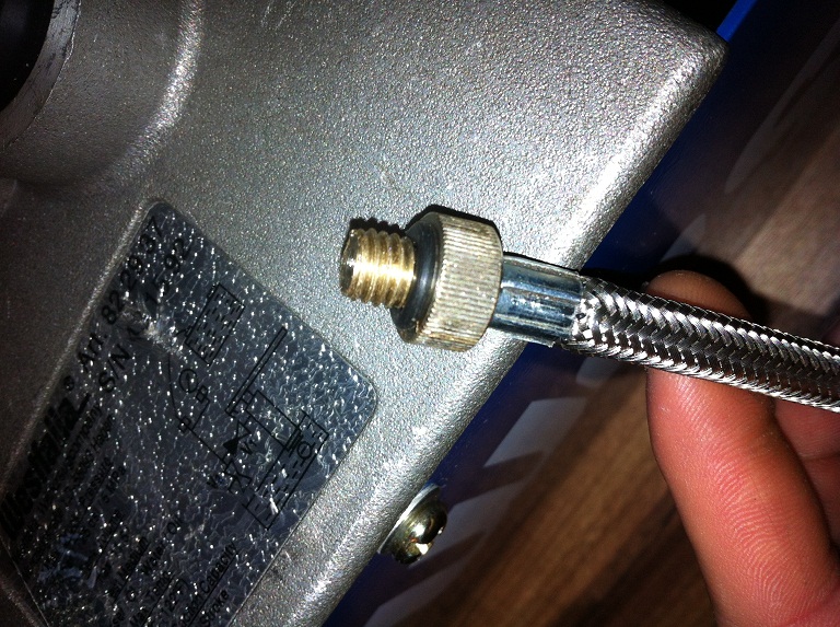

Der SKS Füllschlauch hat ein M8 0,75 Feingewinde, da ich aber zu Faul war ein Gewindeschneider dieser Maße zuholen,
habe ich mir das normale M8 Gewinde bei geschnitten.
Im 1/2 Blindstopfen muss ein 6,8 mm großes Loch gebohrt werden und der M8 Gewindeschneider direkt hinterher.

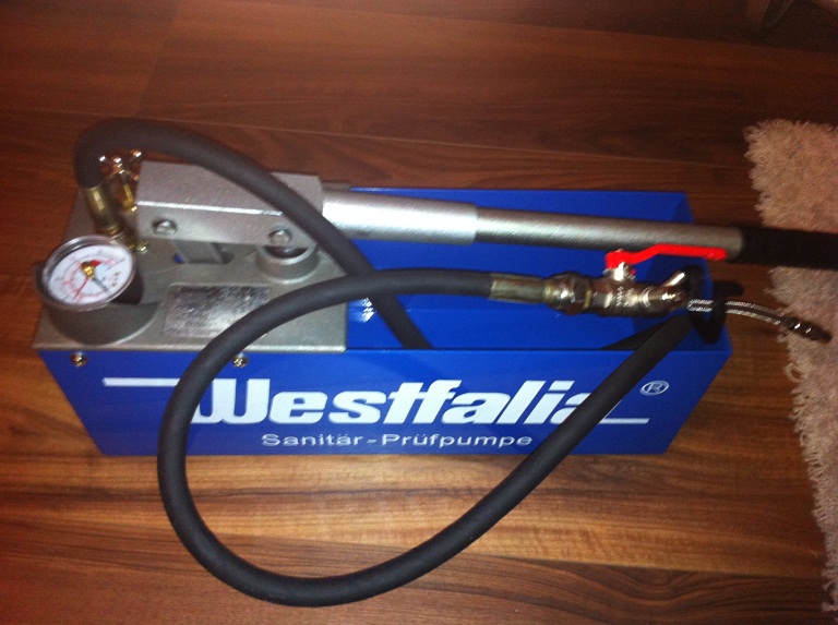

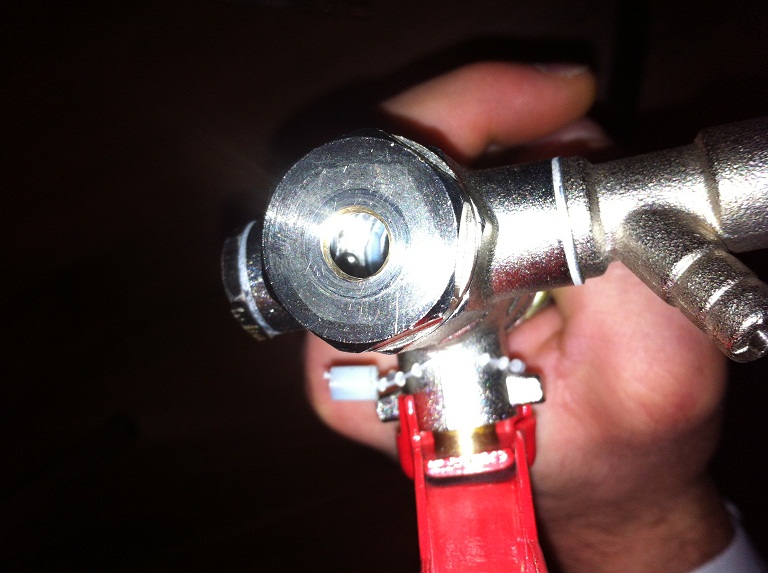

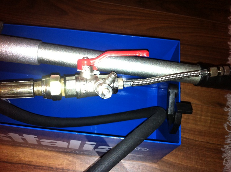

Bilder meiner Pumpe:
IMG_3004.JPG [ 144.47 KiB | 19092-mal betrachtet ]
IMG_3005.JPG [ 143.41 KiB | 19092-mal betrachtet ]
IMG_3007.JPG [ 231.43 KiB | 19092-mal betrachtet ]
IMG_3008.JPG [ 124.29 KiB | 19092-mal betrachtet ]
Das wars bei Fragen einfach Fragen.
