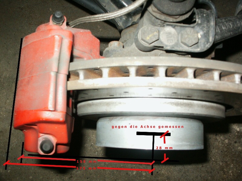

Kann mir jemand sagen, ob diese 16er Felgen ohne Distanzscheiben über die 4-Kolben-Anlage mit 304mm Bremsscheiben passen? Bild
Di 17. Mär 2015, 02:54
Beitrag Re: Einbau der 4 Kolben Bremsanlage mit 304mm Scheiben
Schöner Bericht, Christian, das Lackieren steht mir auch noch bevor. Die beiden anderen Jobs wären auch gut hier nachlesen/schauen zu können. :up:
Felgen passen nicht, ohne Distanzscheiben gehen nur die 11-spoke (in der Trophy- oder in der TF Form) über die große Bremse. Hairpins passen mit 5mm Scheiben, aber sehr knapp.

Wie breit müssen denn die Spurverbreiterungen mindestens sein für die 16er Blockspeichenfelgen?
Do 19. Mär 2015, 00:35
Beiträge: 4942
Blockspeichen hat glaube noch keine Probiert
viewtopic.php?f=4&t=9038
sollte aber sicher wie bei den Brooklands ausfallen...
Do 19. Mär 2015, 02:26
Die Hairpins mit 5 mm werde ich mal probieren, das scheint mir noch machbar zu sein. Bei den Brooklands sind’d schon 10 mm, Blockspeichen auch mindestens so viel. Da wird dann wohl auch eine Anpassung der Spureinstellung fällig.

Bei den Blockspeichen hab ich was im Kopf von 17mm !!!
Das ist ja auch der Grund, warum ich meine Blockspeichen aufgebe... :(

16er Blockspeiche passt mit Spurplatten. Wenn 17mm, dann pro Achse, nicht pro Seite. Ich hab ja alles da, werde es irgendwann mal testen und berichten. Kenne sogar Leute, die das mal so gefahren haben, die hier im Forum auch noch mitlesen aber statt sich einzubrigen lieber Sachen verkaufen. Im übrigen war das alles vor vielen Jahren schon im alten Forum nachzulesen, aber das hat man ja platt gemacht :down:

Ich dachte immer, das waren 17mm pro Rad. Die Blockspeiche ist meines Wissens von allen original-16"-Felgen am ungüstigsten für die AP-Bremse.
Spurplatten hab ich keine da, sonst könnte ich es ja einfach am Sonntag mal probieren...
Fr 20. Mär 2015, 10:14
Beiträge: 2536
Wenn ich mal dran denke und die Zeit finde, werde ich es mit 5 und 10 mm Platten je Seite testen und berichten Jochen. Habe sogar noch irgendwo Bilder von montierter Blockspeiche + AP. Es geht definitiv, nur ganz ohne eben nicht.

Könnte in den nächsten paar Wochen auch mal dazu kommen, einen Test mit der Blockspeiche zu machen.
Auf dem MPI sind zur Zeit noch Blockspeichen drauf, auf dem Trophy ist die AP-Bremse und hinten sind je Seite 5mm Spurplatten.
Also Blockspeiche am MPI ab, hintere Räder vom Trophy ab u. Spurplatten genommen, dann vorne am Trophy zuerst 5mm + Blockspeiche testen, dann 2 mal 5mm Spurplatte + Blockspeiche ;)

Ich hatte damals mal ein paar Maße genommen von der AP Bremse...kann man ja schon mal grob die Felge innen messen ob sie passen könnten....
image.jpg [ 131.81 KiB | 13199-mal betrachtet ]
