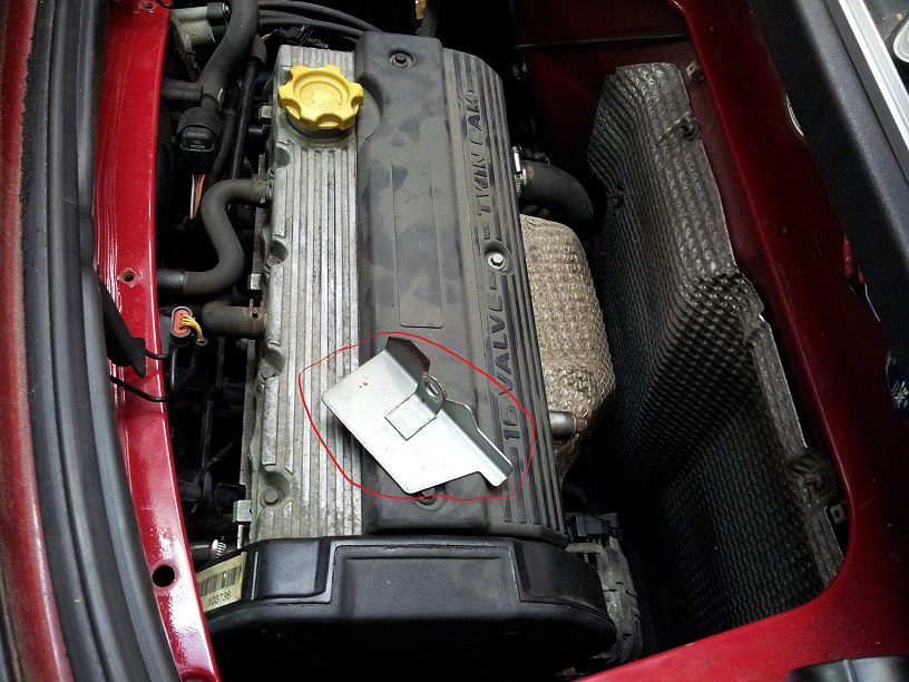

So die neue Dichtung ist verbaut. Mit den Originalschrauben und den originalen Maßen (20 Nm / 180 /180 ). Probefahrt ca 100km bis jetzt alles OK.
Ein kleines Problem habe ich und würde eure Hilfe brauchen: mir ist ein Teil übergeblieben und ich habe keinen Schimmer wo der fehlt (siehe Bild)

Bitte kann mal wer in seinem TF schauen wohin der Blechteil gehört der mir übrig geblieben ist.
