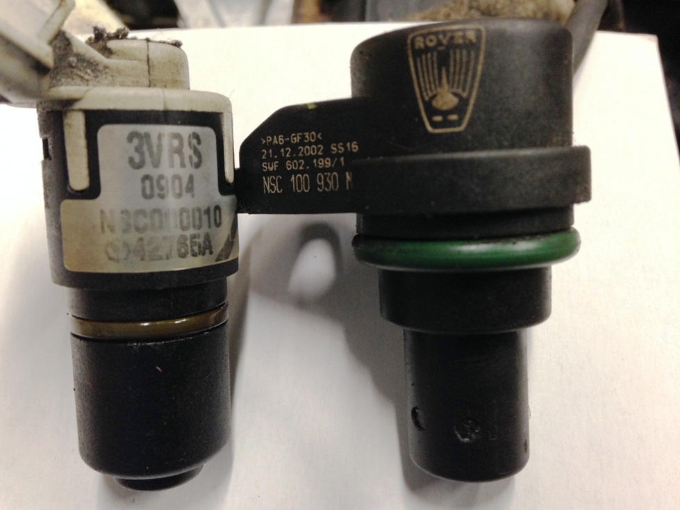

Mal eine Frage zum Nockenwellensensor, ich habe mir auf der Insel einen neuen besorgt, der ist ohne O Ring bzw. Dichtung gekommen. Den alten O Ring hat es beim Ausbau zerlegt. Kann ich dort, aufgrund der Temperaturen, einen normalen O Ring verbauen oder gibt es da etwas anderes und wo bekomme ich den her?
Jemand einen Tip für mich?
Patrick

mike26dd hat geschrieben:
Der müsste es sein: http://www.rimmerbros.co.uk/Item--i-TGN100050
Kann man sicher auch jeden anderen nehmen der Ölbeständig ist so warm wird's da ja nicht.
Nein, das ist für den Motor ohne VVC, das O-Ring ist nur für MEMS3 MPI Nockenwellensensor.
Der VVC Nockenwellensensor O-Ring ist nicht einzeln erhältlich, nur mit dem Sensor
http://www.rimmerbros.co.uk/Item--i-NSC100380
VVC Sensor links und rechts MEMS3 MPI, beide mit O-Ring ausgestattet.
Camshaft sensor - Copy.jpg [ 173.6 KiB | 11566-mal betrachtet ]

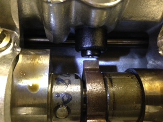

Luftspalt für Nockenwellensensor muss 0,5 bis 1,5 mm sein.
Kann eine leichte Fehlzündung bei 1800 RPM haben. Es war ein Technisches Merkblatt zu diesem Thema von MG Rover.
get-attachment.aspx.jpg [ 39.83 KiB | 11456-mal betrachtet ]
