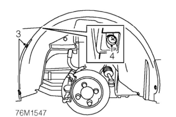

An meinem TF ist der Scheinwerfer links innen angelaufen. Um den auszubauen und zu zerlegen, muss der Stoßfänger ab.
Ich habe nun die 4 Schrauben in den Radkästen, die 2 TX50 und die oberen Schrauben gelöst, aber irgendwie will das Ding nicht abgehen.
In meiner Anleitung sind noch Schrauben mit der Nr. 4 angegeben, leider kann ich die nicht finden.
Wo sind die denn?

Ich glaub in den Radkästen sitzen jeweils 3 Schrauben pro Seite.

Nein, es sind 2 Schrauben je Seite. Wenn du die Schrauben in den Radkästen los hast, musst du noch den Innenkotflügel von hinter dem Stoßfänger nach außen (Richtung Rad) rausziehen. Dann findest du die zwei Schrauben von unten an der inneren Kante zwischen Stoßfänger und Kotflügel, eine ganz hinten am Radlauf(die muss raus), eine etwa 12 cm weiter vorne, die muss nur gelockert werden.
Beim TF gibt es dann unten mittig am Stoßfänger noch eine Plastiklasche, die mit zwei Plastikschrauben fest ist.
EDIT: Hier noch ein Link zu ner Anleitung mit Bildern. Ist zwar am MGF dargestellt, das Prinzip ist aber identisch, bis auf die Sache mit den Blinkern: http://www.mgf.ultimatemg.com/group2/DI ... ctions.htm

die Schrauben vorne auch nicht vergessen (war mir passiert) :konfus: .
