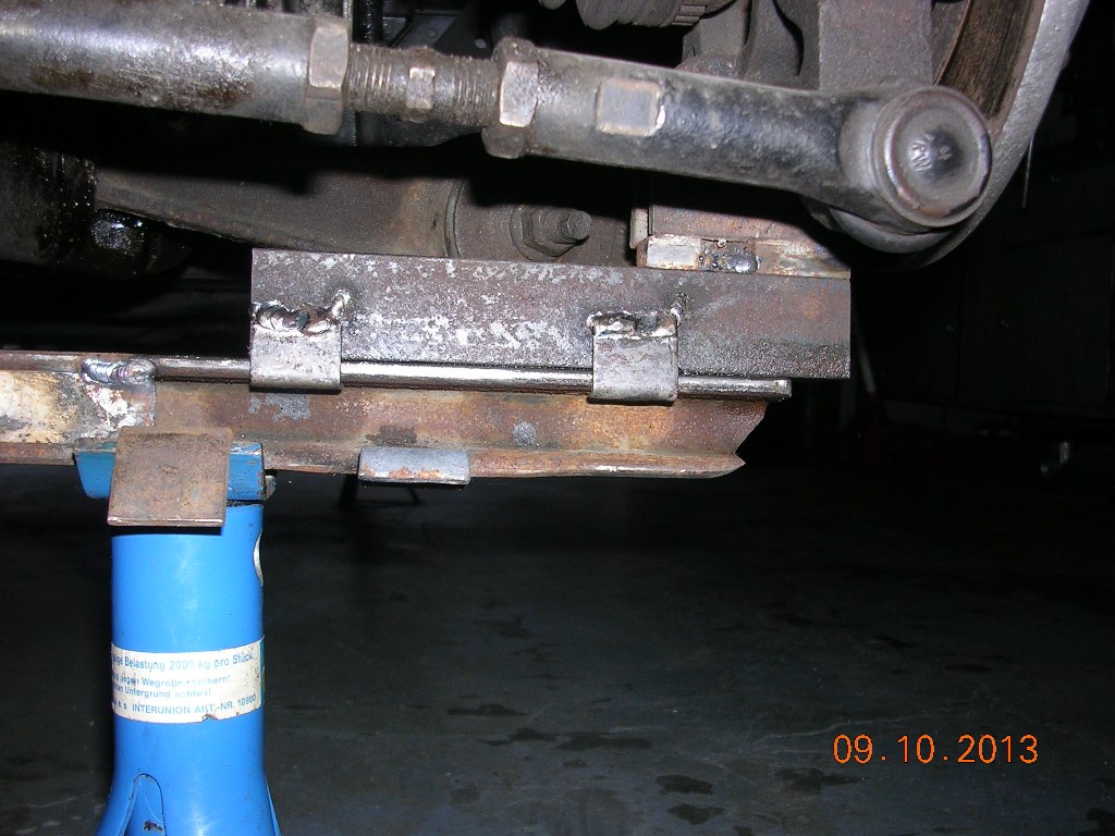

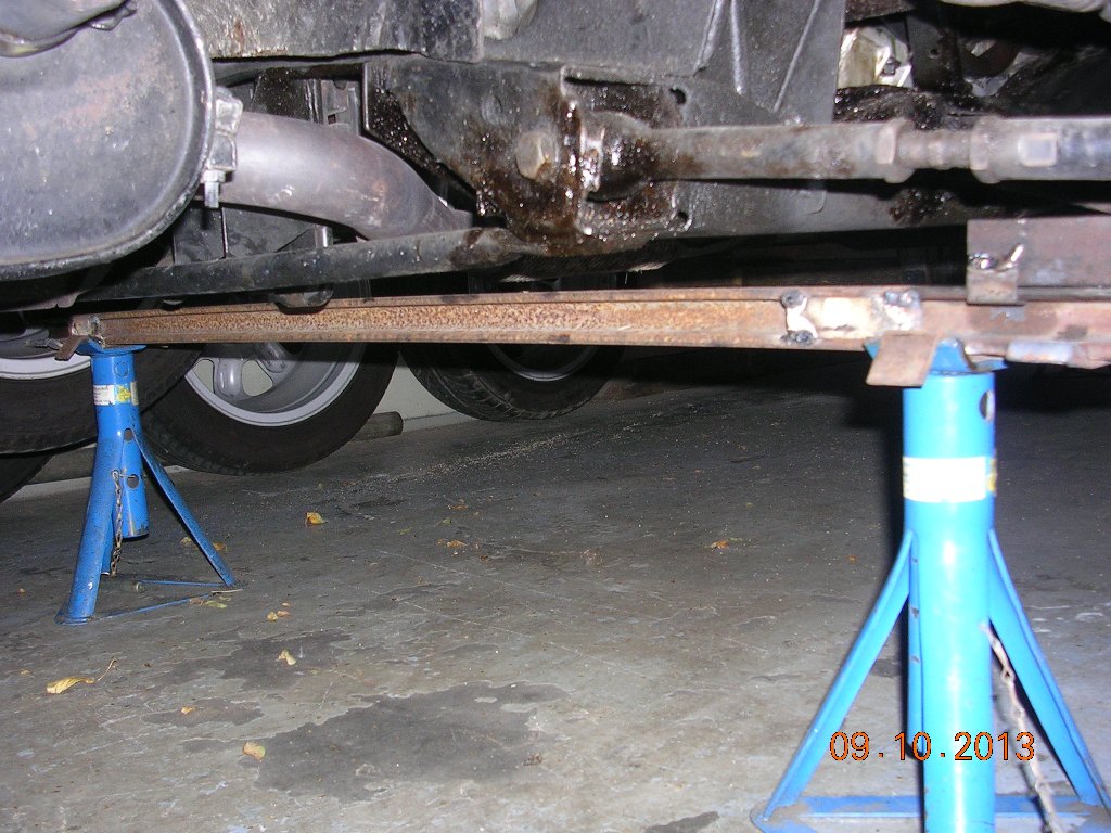

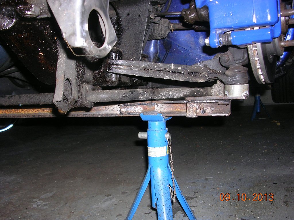

Wenn jemand was zum basteln sucht, hier meine Winterschlaftraversen auf denen mein MGF steht. Mit Schiebepunkte zum aufnehmen der Spurverbreiterung beim einfedern der Hydragasfedern. Räder können drauf bleiben.

Mi 9. Okt 2013, 19:46
Beitrag Re: Lange Standzeiten - Additive / Benzin-Stabilisator sinnv
Was macht ihr da? Ich mach da andere Felgen mit runtergenudelten Reifen drauf und lass ihn stehen, fertig.
So kann ich ihn bewegen und auch aus dem Weg fahren wenn es notwendig wird.
