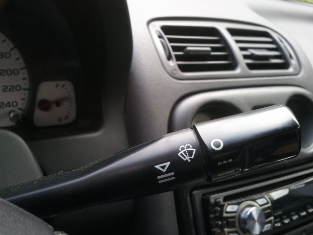

By the way: auf dem Wischerhebel habe ich auch noch einen Knopf. Was kann der? Heckscheibenwischer? :P

Knopf: Hab ich nicht, bzw. Plastikkappe. Sicher das das bei dir ein Knopf ist? Vielleicht Hebel aus nem Honda/Rover getauscht?
Foto bitte!

Das ist übrigens der Blinkerhebel, der auch einen knopf (ohne Funktion) hat.
blinkerhebel.jpg [ 68 KiB | 15657-mal betrachtet ]

Das ist zwar nicht der Blinker, aber der Knopf ist keiner das ist einfach nur ne Abdeckkappe.

...den Knopf ohne Funktion betreffend:
Könnte ein Schiebeschalter sein, der die Intervallzeiten ändert. Ohne Funktion bedeutet wohl: Den Sparmaßnahmen zum Opfer gefallen... :D

Sepp den "Knopf" haben alle .
Da ist nix irgendwas zum Opfer gefallen , das ist einfach der Abschlussdeckel für den Hebel . Sonst wär da ein Loch mit Schraube .

Wer aber einen Intervallregler haben möchte, kann das nachrüsten. Einfach einen Satz Lenkstockhebel vom Rover 600/800 besorgen, die sind anschlussgleich und haben den Intervallregler (ein 100 Ohm Poti) eingebaut. Sehen auch etwas "wertiger" aus. Dr Rob Bell hat die Beschreibung auf seiner Seite (mit Schaltplan):
http://www.mgf.ultimatemg.com/group2/DIY/steering
