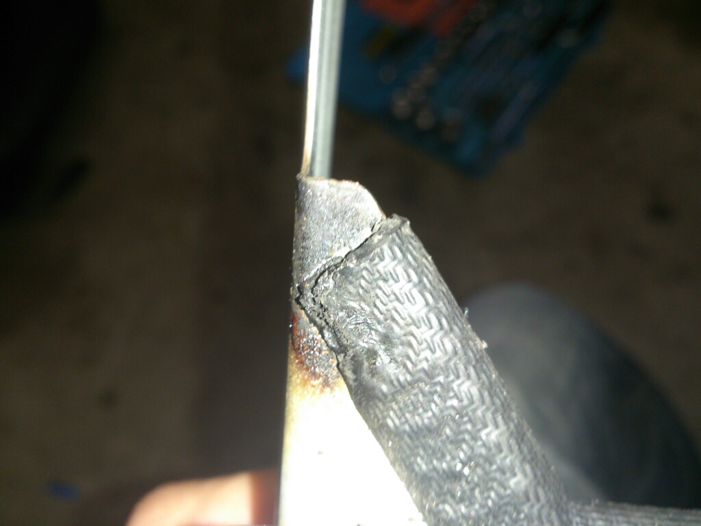

Beitrag Re: MGF Kabelbrand
Korrekt sitzen tut er aber nach hinten hin ist knapp 1 Zentimeter ohne Schutz leider mit Foto Schwer zu zeigen. Aber genau das war das Problem das der Schutz zu kurz ist an der Stelle.
Hier noch die besagte Ecke.

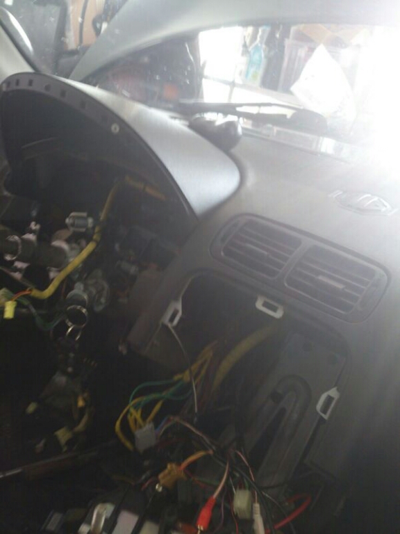

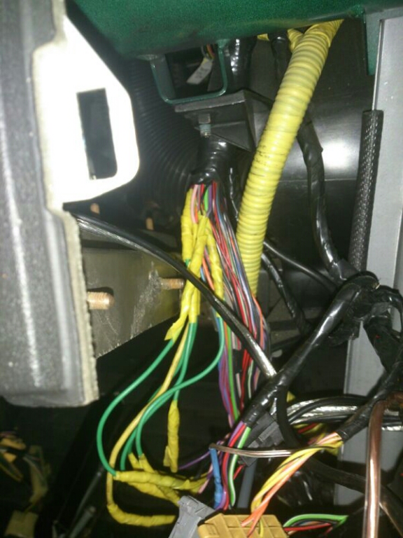

So läuft wieder. War allerdings knapp, hätte fast das Armaturenbrett raus machen müssen. Da die Kabel doch auf einer längeren Strecke stark beschädigt waren.
Am Ende wurde wieder alles mit Isolierband eingewickelt und das Blech mit einem Schlauch an der Kante geschützt.
