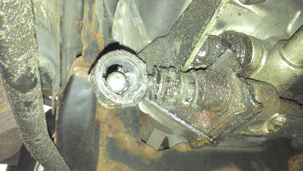

so es hat sich gestern herausgestellt, dass es nur eine kleinigkeit ist. :konfus:
ich habe das Teil mal fotografiert.
es ist ausgenudelt.
es ist die Gummilagerung des Kugelgelenkes :roll: nochmal glück gehabt

Sach ich doch ;)
Die Kunststoffkugelpfanne schein verloren gegangen zu sein. Wenn die noch da wäre könnte man das nun ganz eindach mit drei M4 Zylinderschrauben, drei M4 Muttern und reichlich 2-K Kleber *reparieren*
(Drei Schrauben rundum anbrigen, Lücken mit Kleber füllen)
Die Teile gibt es neu nicht einzeln. Würde empfehlen, ein defektes Schaltseil zu besorgen und davon das *feste* Kugelgelenk von der Schalthebelseite einzubauen.
Da geht dann nie wieder ein Gummi kaputt :)
Von einem Gelenk mit der M$ Schraubenvariante hab ich kein Foto online, aber sonst einiges zum Gucken.
http://www.mgfcar.de/gear_select/index.htm

Oder gleich die verbesserte Version von Mike Satur mit festen Kugelpfannen besorgen:
http://www.mikesatur.com/acatalog/Onlin ... ml#aET7480
Kostet 36 Pfund inkl. MwSt plus Versand.
