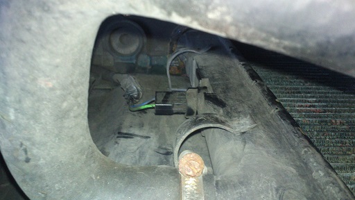

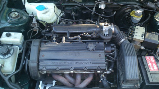

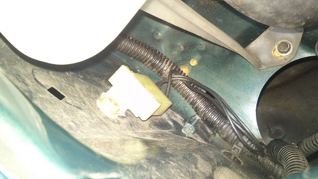

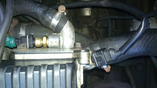

So ich bräuchte nochmal eure Hilfe wäre echt super wenn mir jemand was dazu sagen kann.
Wenn ich ersatz teile bestelle für meinen Rover Modell 214 xw hatchbak k serie wird gefragt ob ich klima habe oder nicht, ich sage nein weil ich keine habe.
Kühler kommt an ist falsch, Keilrippen riemen kommen an sind auch falsch, frage nach warum wird mir gesagt ich muss die mit klima bestellen und siehe da es passt.
Wie kann das sein ?
Und ich habe zwei Bilder gemacht kann mir jemand sagen wofür das ist ?
Und mein Auto stottert immer noch....

Na, wenn das mal keine K-engine ist.... ;)

welche der zwei bilder meinst du ??? :angel:
das eine nennt sich z.b. k-Serie Motor was man da sieht
und dann sieht man da noch sehr schön einen massesammelanschluss...
oder meinst du doch die anderen zwei von den zwei ? :roll:
ach und so wie das aussieht hängt deine Lima oben wo sie eigentlich mit Klima hängt
siehe auch Unterschied mit / ohne Klima beim MGF/TF
