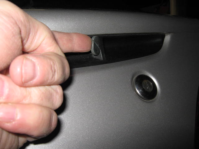

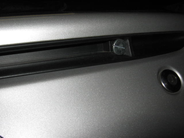

Ich liebe es gern einfach und stelle mal meinen mechanischen Kofferraumöffner vor.
Wie man sieht, ein Stück Bowdenzug an ein X- beliebiges Teil welches zum öffnen benutzt werden soll anbringen. In meinem Fall eine Rändelschraube in die der Bowdenzug eingelötet wurde. Das andere Ende mit einer Schlaufe an den Öffnungsmechanismus gehängt. Zwischendrin eine lösbare Verbindung. Kann alles mögliche sein, bei mir ein Stück einer Sanitärkette wo sonst der Badewannenstöpsel dranhängt.Die ist gedacht für Orte wo man den Zugriff auf den Kofferraum vermeiden will. Dann trennt man einfach die Verbindung innen.Da ich kein zusätzliches Loch bohren wollte habe ich die Bohrung der rechten Befestigungsschraube für den Kofferraumgriff benutzt.
Kommentare erwünscht :D

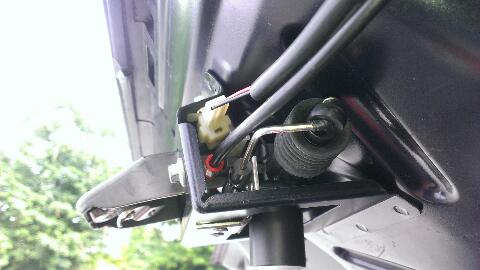

Ich habe genau diesen Stellmotor bei obiger Addresse gekauft und eingebaut, ging aber nicht ganz so einfach wie weiter oben beschrieben.
Mit dem T-Stück/Winkel dran gab's keine Möglichkeit den da hinten drin zu platzieren. Ich habe einen alten Koffereraum-deckel zum ausprobieren, aber auch da bequem auf der Werkbank mit allem Schloss und Kabel Zeugs entfernt - no chance.
Musste also zuerst den Stellmotor reinfriemeln und dann erst den Winkel dran schrauben. Auch musste ich die eine Ecke am T-Stück abfeilen.
Was mir von Anfang an aufgefallen war: die Löcher im T-Stück passten 100% mit den Schraubenaufnahmen am Stellmotor überein. Also entweder T-Stück grösser oder Stellmotor grösser (denke das Zweite).
Jetzt ist alles drin und funktioniert, war nur etwas komplizierter als gedacht.

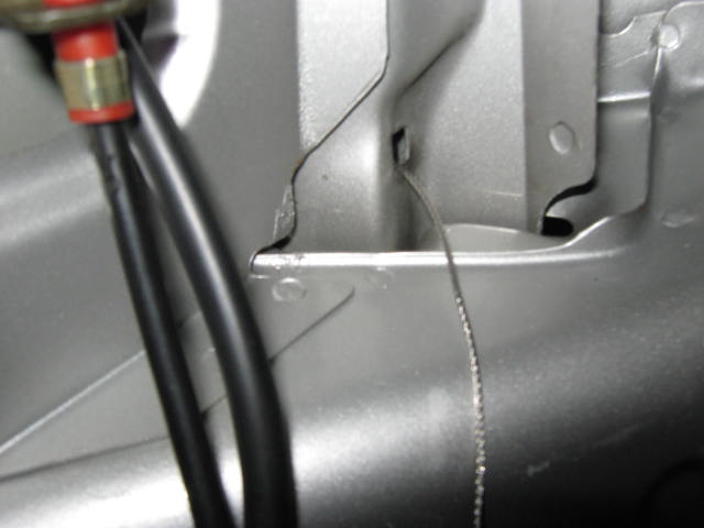

Gute Frage: Wie habt ihr denn letztendlich den Stellmotor mit dem "Schlosshaken" (so nenne ich es mal) verbunden??
Also dort, wo das original Seil auch eingehangen ist...
Ich hatte dazu einfach einen Bowdenzug aus dem Fahrradladen benutzt, und eigentlich ging das auch ganz gut, bis ich vor einer Woche beim Lidl auf dem Parkplatz stand, und meiner Diva bei SuperLock den Kofferraum per Schlüssel öffnete... da ging die Hauseigene Kapelle los, was ´ne freude :down:
Ich bastle da jetzt schon ein paar Tage drann rum, hatte heute sogar das Schloss mal komplett raus. Beide Bowdenzüge stören sich gegenseitig so sehr, das die Tröte angeht. Da frage ich mich doch, wenn´s per Seil schon nicht geht, wie habt ihr dann die Stangen dort reingefummelt? Oder hattet ihr noch nicht die Freude des Hupkonzertes auf die Art? :shock: Werde morgen nochmals den Fahrradladen stürmen, um Züge mit dünneren Köpfen zu kaufen, ich bleib da eisern am Ball!

Hi Torsten,
ich hab die Stange so geführt, dass sie parallel zwischen Stellmotor und Schlossentriegelung läuft. Am Ende sitzt ein dicker Kabelbinder drauf, der die Entriegelung betätigt.
Da das bei mir nur bei Zündung an und getretenem Bremspedal auslösen kann, ist die Hauskapelle ( :lol: ) dann in der Regel nicht im Dienst. Wobei ... beim Testen sind mir auch einmal die Gehörknöchel fliegen gegangen :mrgreen:

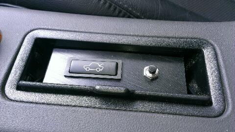

Muss mich hier mal beim Mykel für die Idee und Anleitung bedanken! :up:
Ist zwar ein wenig fummelig beim Einbau, aber dafür sieht es wirklich wie ab Werk aus!
Als Schalter hab ich mir für einen Euro nen beleuchteten BMW E39 Kofferraumschalter besorgt und im Aschenbecher verbaut! Nur für Nichtraucher! :mrgreen:
