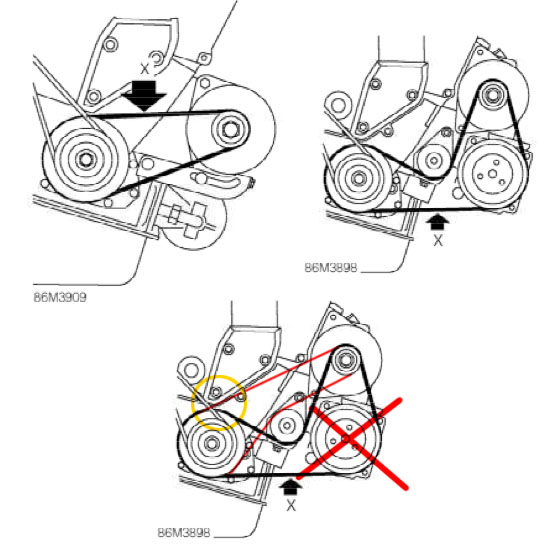

hab ja meine Klima ausgebaut und jetzt ist die Frage welchen Riemen ich da nehmen soll?
Der alte ist ja jetzt zu lang und der normale zu kurz...

Wenn ich mich nicht irre ist der Keilriemen bei einer Klimaanlage noch über eine Spannrolle geführt. Die auch aus lassen und es müsste von der Größe der kleine Riemen passen.

Nö, so einfach geht das nicht, denn die Lima sitzt bei einem F/TF mit Klima oben. Und die muss jetzt nach unten umgesetzt werden, dann passt auch der kurze Riemen. Dazu brauchst du die anderen Halterungen, siehe hier im EPC: http://www.mgfcar.de/epc/1334.htm

So siehts aus Mykel....Schade das mit der Spannrolle hat mir ganz gut gefallen. Vielleicht versuche ich mal nen anderen passenden Riemen zu finden ohne die Lima umbauen zu müssen...

Ohne den anderen Halter für die Lima wird das nix wie willst du denn sonst die Limariemen spannen?

Die Spannrolle ist ja noch drin, damit könnte ich den spannen.

Ich hab da mal was aufgemalt, das wäre die einzige Position, wie man alte LiMa-Position und Spannrolle erhalten könnte.
antriebsriemen.jpg [ 83.13 KiB | 11023-mal betrachtet ]
Ich fürchte aber fast, dass der Riemen (wie lang auch immer der dann sein mag) dann an der Motorbefestigung schleifen wird (gelber Kreis). Hat das schon mal jemand gemacht?

Ich hab nochmal getestet und Mykel hat Recht. Riemen würde am Motor schleifen....Schade.
Also Aufruf: hat jemand bitte Lima Befestigung für mich über....

Halterung hab ich jetzt, aber irgendwie passt da nix zusammen. Hat mal jemand ein Foto aus dem Motorraum?
