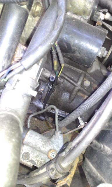

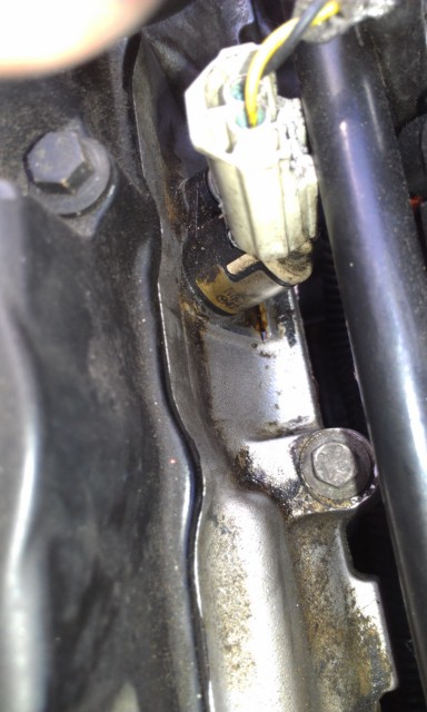

hab gerade meine Kiste auf und Wunder mich über das Teil in der Mitte. also dieser Stift. Sieht feucht aus. Was ist das? und ist das normal? und 2. Bild ist ein bisschen schmiere. jemand Ne ahnung wos herkommen könnte? :-) Gruß David

muss dazu sagen bin auf der Suche nach dem kupplungshebel. der sitzt fest. weiß nur nicht wie er aussieht :-)

Hallo das auf dem 1.Bild könnte vielleicht der Nockenwellensensor sein vielleicht :?: :?: :?: :?: Und was den Kupplungshebel angeht ,auf dem 2.Bild im unteren drittel mittig auf dem Bild wo so ein gebogenes dünnes Rohr dran geht ist der Kupplungszylinder und der geht an den Kupplungshebel .
Hoffe das Hilft Dir ein wenig

sicher alles hilft dank dir :-) Hm komisch das nur dort ein wenig feucht ist. den hebel hab ich jetzt gefunden :-) will ihn eig lösen. der hängt nämlich fest. nur noch keine Idee wie :-) hab neben dem Rohr was raussteht alles nass. weißt du Zufallig ob das damit zu tun hat das die Kupplung fest Sitz und desswegen Öl rauskommt?

Hm mit deiner Kupplung hat das sicher nix Zutun und ich will dir wirklich nicht die Hoffnung nehmen aber du wirst das Getriebe wohl ausbauen müssen um den Hebel wieder gängig zu bekommen :(
Aber die Sache hat was für sich es gibt Hebel mit einer Schmiervorrichtung und die Kupplung kann man auch gleich erneuern :D

Kupplung ist ja erst 3 Monate alt. Daher müsste das ja eig funken. Immerhin mussten die für die Kupplung auch ans getriebe. wird also Ne garantiesache .
Kupplung lässt sich auch nicht mehr treten bzw anfangs schon. aber greift nicht mehr. Jetzt ist sie hart und nicht nehr tretbar denke durch den Druck wird die Flüssigkeit raus sein

Ne Geber Nehmerzylinder sind neu. ich sag mal 2 min war es weich danach mega hart das kupplungspedal

Der Nehmerzylinder auf dem Bild sieht nicht gerade neu aus.

ist das nicht der Haupt/ Geberzylinder?
+ Ne Menge getriebeol drauf was ausgetreten ist als die Kupplung nicht mehr funktioniert hat. kam da aus dem Druckventil

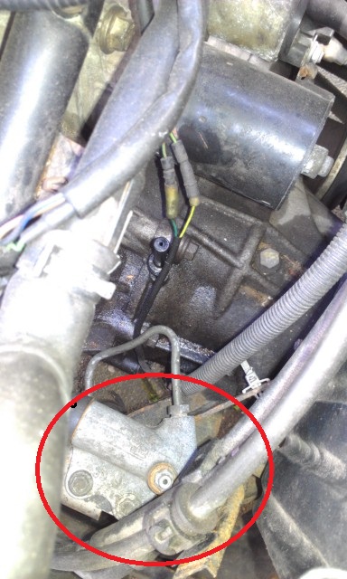

Vorne ist der Geber Zylinder ...Das was ich jetzt im Bild Rot eingekreist ist ist der Nehmerzylinder.
Dieser Drück den Hebel und Trennt die Kupplung vom Motor/Schwungscheibe.

Hm ok. ists normal das wenn der hin ist komplett durchgedrückt also ausgerückt ist und das es sein kann das dadurch Getriebeol austritt?

Hallo also mit dem Getriebeöl hat der nichts zu tun, aber mit der Bremsflüssigkeit über die das Kupplungssystem betätigt wird.Der Nehmerzylinder geht aber auch mal Kapputt und dann tritt die Bremsflüssigkeit an diesem aus.Es gibt aber auch ein Reparatusatz für den Nehmerzylinder zu Kaufen.

Wenn der Nehmerzylinder hin ist (oder Luft in der Leitung), dann ist es andersherum: dann rückt der die Kupplung nicht mehr aus. Eine ausgerückt festsitzende Kupplung wird sicher an einem festgefressenen Hebel liegen. Der ist mit einem Bolzen und Splint an der Stange vom dem Nehmerzylinder dran.
Diesen Bolzen herausnehmen, Nehmerzylinder abschrauben und vorsichtig beiseiteführen, dabei die Leitung nicht knicken!!! Dann ein geeignetes Rohr auf den Hebel als Verlängerung und probieren, ob sich der Hebel bewegen lässt.
Was sagt denn die Werkstatt, die den Kupplungstausch gemacht hat?

Die sagt das sie Montag drüber schaut. Auto ist auch schon da. wenn er festsitz dann läuft's über die Garantie. wenn er gebrochen ist nicht. mehr Info hab ich noch nicht. weiß allerdings auch nicht genau ob es getriebeol ist was ausläuft. ist auf dem Foto ja zu sehen

Denke eher das es Bremsflüssigkeit vom Nehmer Zylinder ist.
Getriebe Öl auf den Getriebe ? Wie soll das gehen ?
Oder die Werkstatt hat den Nehmer entlüftet und es ist ordentlich was daneben gegangen.

hab gedacht es hatte wegen dem überdruck ggf über das Ventil austreten können

oder was ist das für ein Ventil genau?
