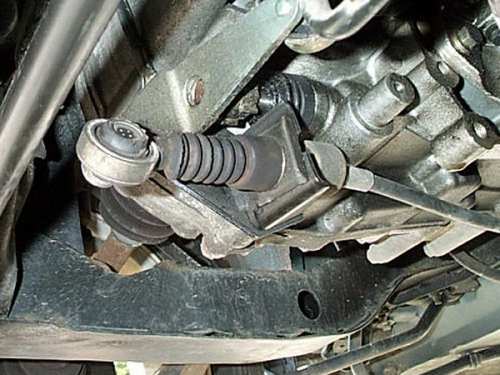

Hallo zusammen
Gleich vorne weg. Das Foto hab ich beim Dieter auf der HP geklaut. :shock:
Der Faltenbelag löst sich so langsam auf. Es gibt ja die Möglichkeit mit dem Fahrradschlauch.
Allerdings bekommt man den Faltenbalg seit einiger Zeit ja auch einzeln.
Mir ist allerdings entfallen, WO. Hab heute schon bei Rimmerbros, sowie bei Brown & Gammons gesucht. Jedoch nichts
gefunden. Ich weiss ich hab den mal einzeln "irgendwo" gesehen. Aber eben ... das Hirn wird nicht jünger ... :mrgreen:
Kann mir mal eben jemand auf die Sprünge helfen?
Und vielleicht hat das schonmal einer gemacht und kann mir ungefähr sagen, wieviel Zeit ich zum Wechsel benötige und ob man dafür den gesamten Seilzug aushängen muss,
oder wie sich der Balg montieren lässt.
Vielen Dank im Voraus! :up:
Grüsse
Andy

Muss die Konter Mutter Lösen die Stellung der Mutter bitte nicht verstellen. Dann die Kugelpfanne herausdrehen.Vorher natürlich vom Getriebe entfernen. Kannst natürlich beim Rausdrehen auch die Gewindegänge Zählen etc.. wenn man sicher gehen will.
Funktioniert wie ein Spurstangen Kopf. Gummi bekommst du dann drüber die Mutter.
Zeit: Sind wir mal großzügig 20 Minuten
Aber eine andere Frage...mein Kugelkopf hängt wie auf dem Bild sehr verspannt drauf und halt Schräg.
Hab schon versucht an der Mutter was zu verstellen jedoch keine Verbesserung.
Gibts dafür auch ein Trick oder gehört es zu der Sonderausstattung dazu ?

Hi Andy
Wieder vom Sonnenbrand erholt :lol:
Die Dinger gab's/gibt's bei Mike Satur:
http://www.mikesatur.com/acatalog/Onlin ... cal_8.html
ca. Mitte der Seite: Gear Cable Gaiter MGF/TF ET7231
Steht zwar "Out of Stock" da, aber mal schreiben oder besser anrufen.
Ich hab die bei ihm gekauft vor 2(?) Jahren, als ich sah, dass es die gibt. Zuvor hatte ich auch den Fahrrad-Schlauch drauf.

Danke für die Anleitung. Muss dafür ein expliziter Gang eingelegt sein?

Oder aber - Kugelkopf runterklipsen, das olle Gummizeug runterbröseln, ca. 10 cm Fahrrahschlauch abschneiden und drüberstecken und jeweils mit einem dicken Kabelbinder an beiden enden fixieren. Kugelkopf wieder draufklipsen > Fertig. Dauert 10 minuten, kostet nix und hält bei mir seit 6 jahren einwandfrei :up:

Ob ein Gang drin ist oder nicht ist Egal verstellen kann man da nichts.

Jo, dann werde ich wohl erstmal die "Gallex-Lösung" montieren. Denke, das wird erstmal reichen. :up:
