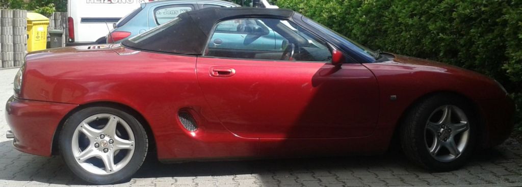

hellou Freunde,
nach 1 Jahr seit Anschaffung bin ich nimmer ganz so blöd wie am Anfang aber nat. immer noch nicht ganz schlau.
Erstmal an Mykel: Werkstatt hab ich längst adé gesagt, der Punkt ist abgehakt.
Mittlerweile bilde ich mir ein, die Gaseinheiten halbwegs verstanden zu haben, und besitze eine Eigenbaupumpe. Und eine hintere Einheit zum Tauschen (dank Mykel :up: ). Bevor ich mich nun ran mache, hätt ich aber gern gewusst, obs wirklich die hintere ist, die defekt ist. Ausser, dass man immer sagt, die hintere geht zuerst kaputt, hab ich dafür keinen Anhaltspunkt. Da es um die Reifen eh nicht schade ist (Spur), pumpe ich mittlerweile alle paar Wochen wieder hoch. In der Erwartung, dass die defekte Einheit (wie gesagt: tritt nix aus, also geht wohl Gas nach außen ab) doch irgendwann mal härter werden müsste. Weil schlicht kaum noch Gasvolumen drinnen ist.
Dem ist aber nicht so. Vorne wie hinten federn alle Einheiten prächtig. Ich bin so schlau als wie zuvor. Und nen guten Liter Flüssigkeit ärmer.
Die Ausgangsfrage beantworte ich mir heute mit "dahin, wo bislang komprimierter Stickstoff war". Was bleibt, ist die Frage: warum wird nicht wenigstens eine der verdächtigten Einheiten immer härter?
Falls da jemand ne Idee hat -
Ach, so sieht das nun zwei Wochen nach dem letzten Aufpumpen aus:

Do 23. Mai 2013, 11:43
Beiträge: 370
Wohnort: Karlsruhe (Basis)
Beitrag Re: Wo ist die Hydragasflüssigkeit hin??
das editieren klappt bei mir nicht, auch wenns nur 5mn her ist und derweil keiner was schrieb ..
@ Dieter: hab den Hinweis aufs einzeln aufpumpen nicht ignoriert. Aber dafür muss ich beide ausbauen, muss die Pumpe auf das Gewinde der Einheit umbauen, und falls es die vordere ist, den ganzen Mist wieder zusammenbauen, damit ich fahren kann, bis ich ne vordere Einheit organisiert habe :x
Do 23. Mai 2013, 12:20
wenn du schon nen ganzen liter Flüssigkeit nachgepumpt hast, und beide Seiten sich immernoch gleich verhalten, dann geht dir wohl eher nicht das Stickstoff flöten sondern das Wasser. Und zwar nach draußen.
Zumindest meine Vermutung. Ein liter Wasser in paar monaten ist nicht viel, beim momentanen Wetter hängt wahrscheinlich mehr an der Karosse vom Regen.
Und Spuren unterm Auto bei nem wirklich kleinen kapillarris wirste auch nur sehen wen du Glück hast. Schließlich verdunstet das Zeug recht gut und tropfen tuts eh an jeder Ecke dank unserem Wetter.
Schläuche mal alle kontrolliert?
Steht dein Auto in ner trockenen Garage?
