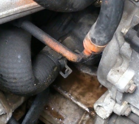

Hallo Zusammen
wer kennt diesen Wasserverlust und welches Teil ist zu ersetzen ?
danke für eure Mithilfe und schöne Grüsse aus dem Greyerzerland
Rini
IMG_0143 (3).jpg [ 68.61 KiB | 3025-mal betrachtet ]

Beitrag Re: Wasserverlust
Ist soweit mir bekannt eine neuralgische Inkontinenz-Stelle :puh: Schlauch mit dem Rohr dran tauschen und Kühlsystem nach den Vorschriften gut entlüften, dann sollte Ruhe sein. Aber nur vom Hören/Sagen. Da kommen bestimmt noch Kollegen, die das Problem selbst bereits hatten, und es Konkret sagen können.
