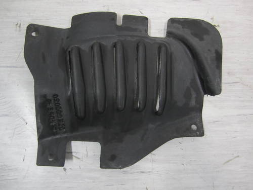

das ist die Teilenummer CLK000020
und sollte so aussehen:
$T2eC16FHJGIE9nnWprvuBRPbtizLUw~~60_12.jpg [ 15.48 KiB | 5156-mal betrachtet ]

Hallo zusammen, ich habe heute die Radhausabdeckung clk000020 bekommen, aber leider festgestellt, dass diese nicht passt. Zumindest ist es mir nicht gelungen diese einzubauen. Bin ich zu doof, oder sind die Abdeckungen vom F und TF unterschiedlich?
Wäre für eine Rat sehr dankbar!
Viele Grüße Arnold
Di 7. Mai 2013, 20:14
Beitrag Re: Verkleidung oder Deckel für Riemenscheibe im Radhaus hin
Oben hinter den Aluträger vom Motor schieben, dann sollten unten die zwei Plastikschrauben in die Löcher im Hilfsrahmen passen.
