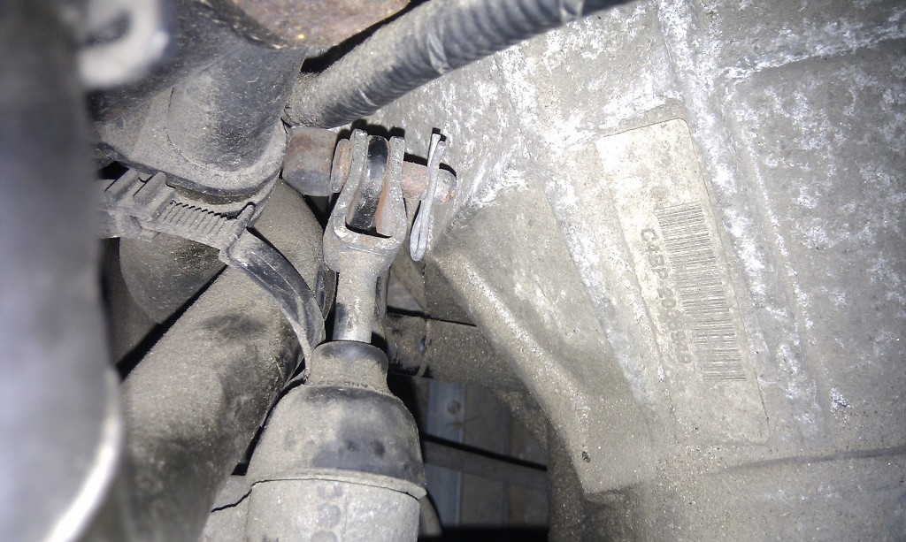

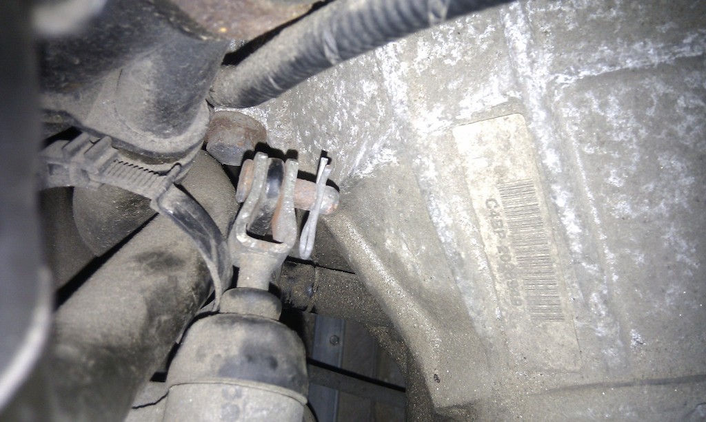

Hmm da ich das Problem gestern noch nicht hatte bin ich irgendwie irritiert.
Also hier noch mal mit Bild. Auf dem Ersten Sieht man das Bild direkt bei durchgetretener Kupplung (jedenfalls kurz danach ich bin da einfach nicht schnell genug mit dem Bild)
IMAG0395.jpg [ 201.88 KiB | 10684-mal betrachtet ]
Und das zweite Bild zeigt die Situation einige Sekunden später bei immer noch getretener Kupplung.
IMAG0393.jpg [ 165.56 KiB | 10684-mal betrachtet ]
Habe ich vielleicht was beim entlüften falsch gemacht und kann Luft im System dieses Symptom überhaupt so auslösen? Wenn ich jetzt entlüfte kommen Keine Luftblasen mehr. Ich will eigentlich ungern mit der Diva in die Werkstatt. :evil:

OK dann würde Ich sagen das der Druck nicht gehalten wird.
Entweder durch den Geber oder Nehmerzyl. wenn sonst alles dicht ist.
Zylinder können auch durch das Entlüften kaputt gegangen sein bzw die Dichtmanschetten darin.
Gruß Uwe
