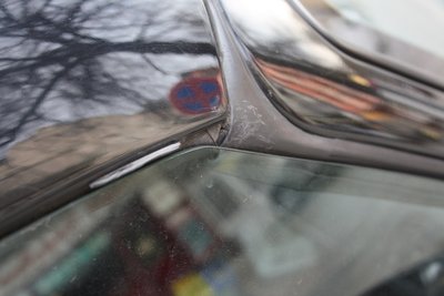

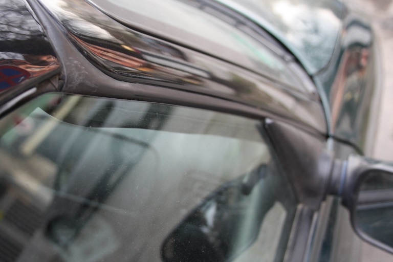

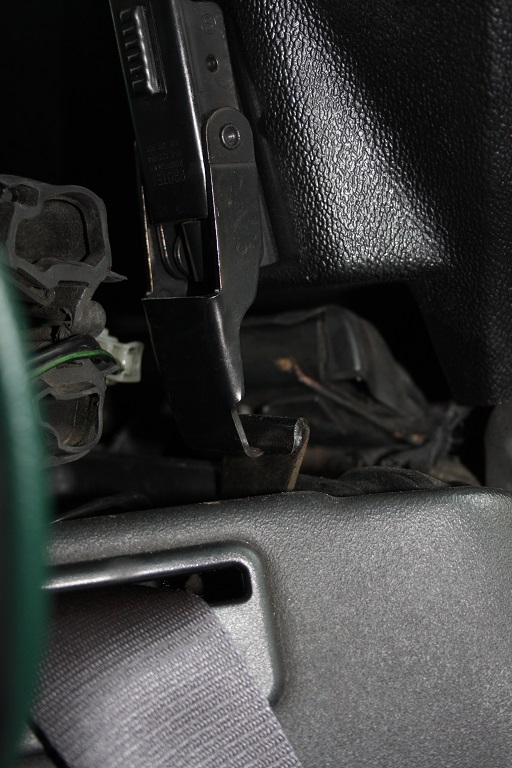

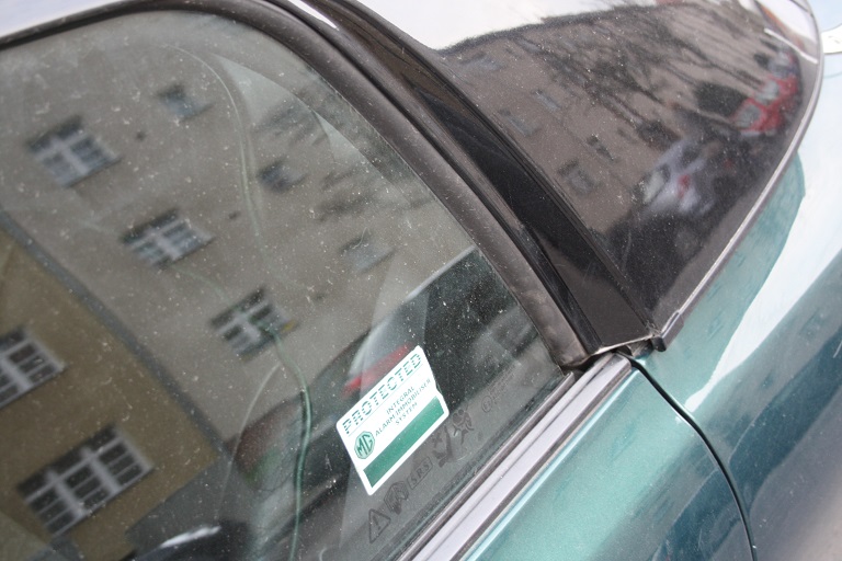

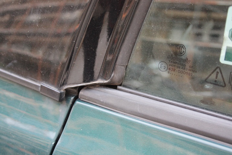

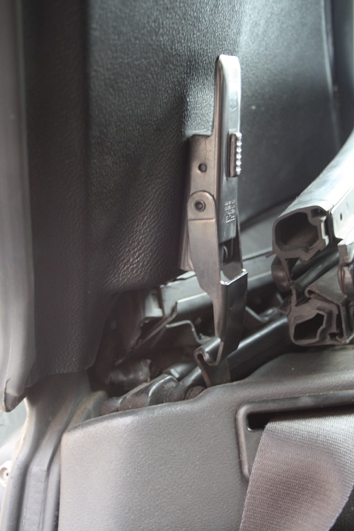

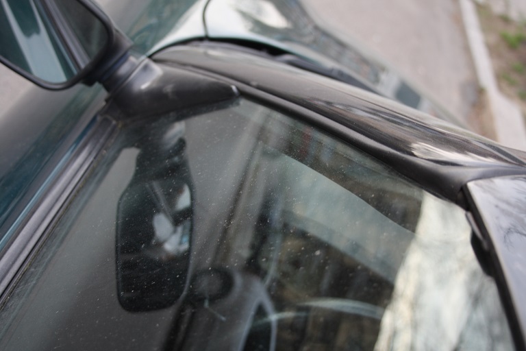

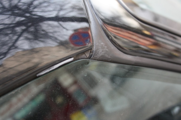

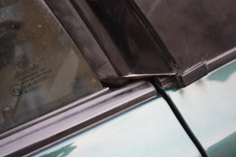

Hier mal meine Bilder, an der Beifahrerseite-Dachkante passt es nicht so richtig und auf der Fahrerseite an der Ecke Fensterscheibe/Türrahmen.
