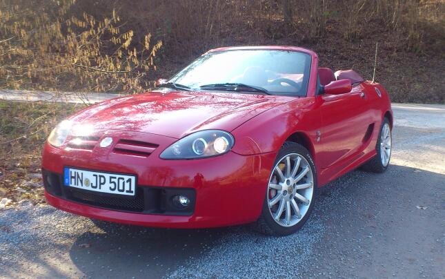

bitte nicht schlagen! :oops: Welchen Farbcode hat meiner? Ich hab auf Dieters http://www.mgfcar.de/vin/mgfcolours.htm geschaut und ein wenig was gefunden allerdings scheint das Jahr nicht zu meiner Farbe zu passen. Muss einen Lackstift holen um mal ein paar Blessuren auszubessern. Ist es empfehlenswert dies anhand des Farbcodes zu bestellen? Ich meine, Lack bleicht ja mit den Jahren immer etwas aus.
CMU Solar Red ?

Übrigens, echt schöner Wagen :D

wollt ich auch grad sagen ..

Dein Farbcode steht auf dem Typenschild über den Abs Block in der Voderen "Motor"haube

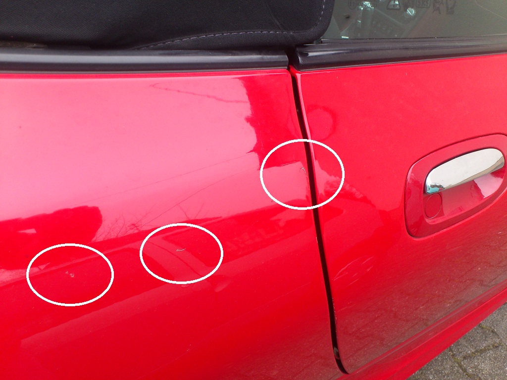

Ich hab mir das mal angesehen im Netz unter folgendem Link.
http://www.lackstift.net/lackstift-anwendung
Ich hab bei meinem alten F schon genug gepfuscht mit dem Lackieren :D. Machen dies den Lackierereien? Ich meine, ich hatte mal gehört das die bei sowas mit der Pistole rangehen und das ganze Teil neulackieren.
Ich hab mal ein Bild beigefügt...Die Geschichte dazu:
Ein Kollege hilft beim Radioeinbauen, steigt aus mit dem schönen Rätschekasten und knickt um...Tadaa, ich hab ein paar wunder-hässliche Macken. Na ja.
Ich hab eigentlich schon die Erfahrung gemacht: Laien und Lack..Das wird n' Kack... :D

das kannst du über Smart-Repair machen lassen . Einfach nen Fachbetrieb in deinem Umfeld raussuchen .
Macht dir aber eigentlich auch jede fähige Lackierfirma , weil das wird eine einfache Beilackierung und die geben in den meisten Fällen dann noch ein Lackstift in deinem Ton noch dazu .
Da würd ich in deinem Fall mal ein paar Lackierereien abfahren und das mal einem Fachmann zeigen .
Selber versuchen , iss so ne Sache , wer ein Händchen dafür hat , ja , ansonsten kanns schnell in die Hose gehen .

Von Smart Repair hab ich auch mal gehört. Werd ich lieber so machen anstatt rumzupfuschen...

soweit ich das richtig sehe sind das wie größere Steinschläge. Wenn du nicht lackieren lassen willst (weil zu teuer etc) dann hier mal ein Video wie das mit Lackstiften richtig funktioniert.
http://www.youtube.com/watch?v=TGD9wapfEyw
ist durchaus einiges an Arbeit und auch ein bisschen Material (richtige Politur(kein normales Sonax), Schleifblüten) notwendig aber bei kleineren (Steinschlagmäßigen) Reparaturen funktioniert das durchaus ganz gut. Ich verarzte damit meinen Golf immer nach dem Winter, da bei dem Königsblau die weiße Grundierung oder brauner rost ziemlich raus sticht.
