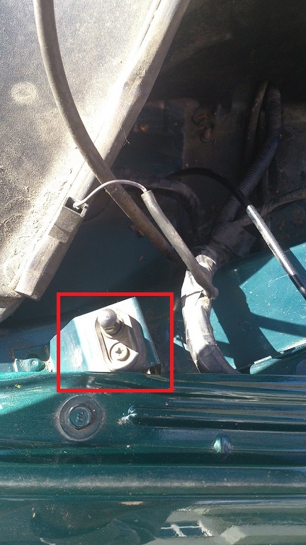

Ich habe beim Frühjahrputz mal wieder ein Kabel, bzw. Stecker gefunden, welchen ich nicht zuordnen kann.
Es liegt direkt am Rahmen auf der Beifahrer-Seite.
Da hat wohl mal wieder einer nicht fertig-gebaut :lol:
DSC_0357.jpg [ 151.18 KiB | 9239-mal betrachtet ]

2te Hupe?

Sieht so aus wie der Stecker vom Kontakschalter der Motorhaube. Im Grunde das kleine Ding vorne links auf dem Bild, dort wo der Stecker neben liegt. Kannst du einfach wieder dranstecken oder den Schalter mit einer Schraube abbauen, dranstecken und wieder dranschrauben. Wie gesagt, ginge auch ohne abzuschrauben.

Nö, an den Schalter direkt daneben. Momentan dürfte deine Lampe in der Fronthaube nicht leuchten :mrgreen:
Mist, der Oliver war schneller :lol:

Na wenn ich schon mal helfen kann. :) Wenn nicht ein Anruf gekommen wäre, hätte ich den Schalter sogar noch im Bild eingerahmt (siehe anbei). ;)
DSC_0357_überarbeitet.jpg [ 152.54 KiB | 9230-mal betrachtet ]

Danke, habe nicht gesehen das man das Kabel direkt da anstecken kann.
Nun geht das Licht wieder. Ich kam ja noch nie in die Verlockung die Fronthaube im dunkeln zu öffnen, daher ist mir das wohl nicht aufgefallen.
