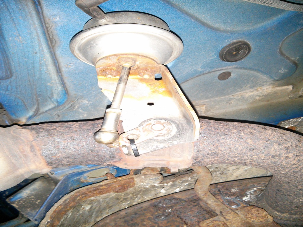

Heute hatte ich endlich Zeit mich nach meinem Kauf richtig unters Auto zu legen und zu schauen was da so sache ist.
Wie ich in meinem Vorstellungs-Post schon geschrieben habe, bin ich noch nicht so Versiert, lerne aber gerne dazu.
Ich habe hier im Forum gelesen, dass der TF einen Klappenauspuff hat, welcher bei einer gewissen Drehzahl aufgeht.
Da ist mir aufgefallen das die Schubstange welche aus der *Unterduckdose* kommt und mit dem Mechanismus der die Klappe bedient,
Ihre Verbindung zum Mechanismus leider aufgegeben hat und der Vorbesitzer diese einfach starr per Kabelbinder verbunden hat. ( Siehe Bild. )
So wie ich das Laienhaft erkenne, ist der Mechanismus im geschlossenen Zustand Fixiert worden ( Korrigiert mich fals ich Unsinn erzähle )
Also was ich fragen wollte, falls, aber auch nur falls die Klappe so auf *geschlossen steht*, könnte ich diese nicht einfach Vertikal befestigen um einen
Besseren Sound zu bekommen ?
Könnten in diesem Falle Schäden auftreten ? ( Ausser das die "Rozzers" was dagegen haben ) ?
Entschuldigt bitte meine Laienhafte Beschreibung, aber ich versuche zu lernen :)
Danke euch schon im Vorhinein für eurer Antworten

Sorry Bilder Vergessen :)=
Entschuldigt bitte das Format ( Komischerweise kann man 1024x768 aber nicht andersrum )
IMG_20130627_195941.jpg [ 244.59 KiB | 5220-mal betrachtet ]

Stelle den Hebel auf Klappe dauerhaft offen und anschliessend fixieren - dann passt es :up:
Gruss, Gallex.

Danke, so habe ich mir das schon fast gedacht .
Kann das irgendwelchen Schaden erzeugen ? Oder einfach nur mehr Spaß beim Fahrer ?

Keine Schäden....aber richtig Spass macht's erst mit nem Edelstahl-Topf der üblichen Verdächtigen! :mrgreen:
