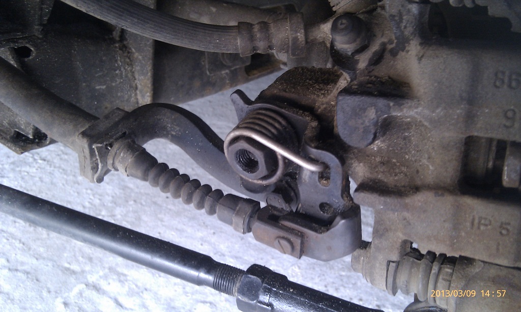

Beitrag Re: Bremse hinten "klemmt"
Also der Mechanismus ist äußerlich wirklich top. Steht auch in Grundstellung würde ich sagen.
Handbremse_forum.jpg [ 414.23 KiB | 14165-mal betrachtet ]
Der Zugdraht hängt auch ohne Spannung was mir natürlich jede Hoffnung nimmt, dass es eine Einstellungssache ist. Aber wie warscheinlich ist es, dass sich tatsächlich beide hinteren Bremszylinder gleichzeitig dazu entscheiden Bockig zu sein?
Na, dann müssen es ja der Kolben oder die Beläge sein. Letztere rausnehmen, Kanten etwas anfeilen. Kolben reindrehen und alles wieder zusammenbauen, Kupferpaste/Antiquietsch nicht vergessen. Weiter wie oben beschrieben.
