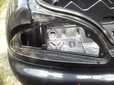

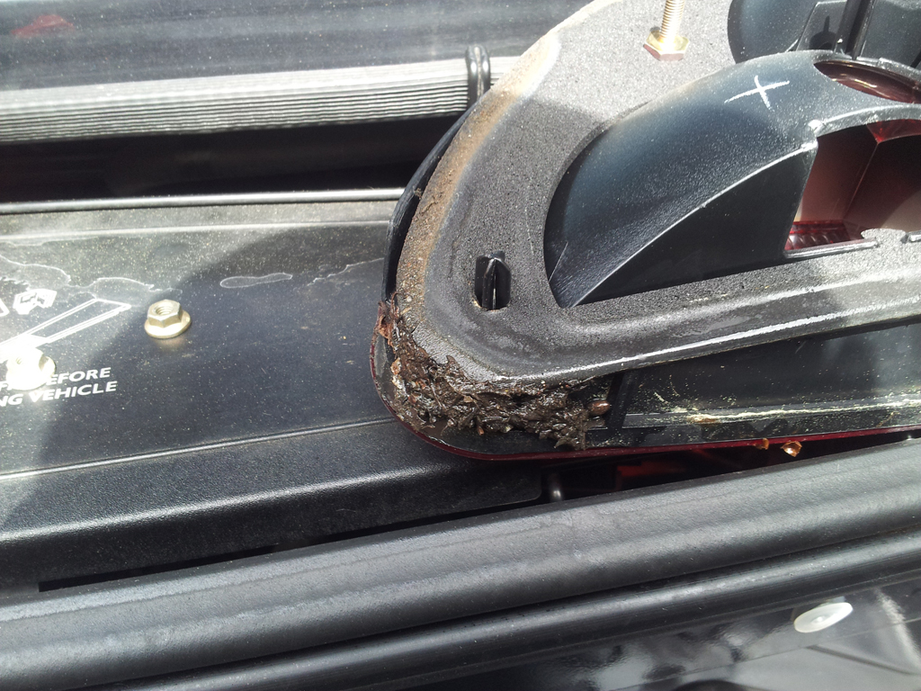

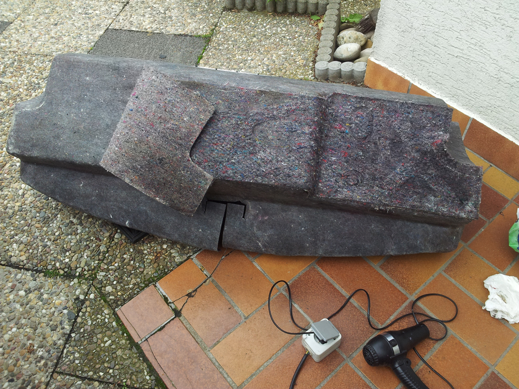

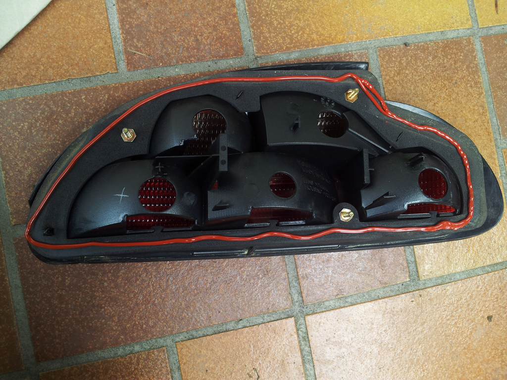

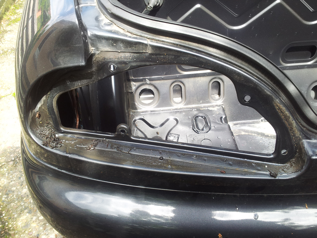

So nach dem gefühlten Jahr des nonstop Regnens habe ich leichte Feuchtigkeit im rechten Eck des Kofferraums wahrgenommen. Mir war klar das es wohl durch die Rückleuchten kommt, also ausgebaut und total erschrocken! :o
Da hat sich wohl die Jahre (erst seit einer Saison kein Garagenwagen mehr) erheblich Dreck im unteren äußeren Eck des Rücklichtes gesammelt und das Wasser konnte somit ungehindert seinen Weg nach Innen suchen und leider auch finden.
Was mir jedoch auffiel: Der Kofferraumteppich ist sehr robust, aber darunter ist die typische MG Dämmwolle. Die war komplett durchnässt. Zum Glück ist kein Rost im Kofferraum vorhanden. Ich bin mir jedoch ziemlich sicher das dies auch einige betrifft, die noch kein Wasser im Kofferraum vermuten.
Ich habe die Dichtungen nach dem Reinigen noch zusätzlich mit Gehäusedichtmasse abgedichtet.
