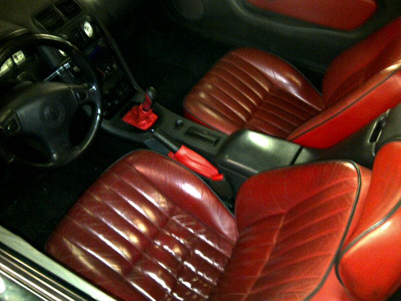

Der Griff ist vom Ersatz-Handbremshebel runter und mit neuem roten Ledersack auf den Griff im F montiert. Nach Zugabe von etwas WD40 ging das ganz gut (Danke für den Tipp, Peter). Jetzt sieht der Innenraum meines Autos ganz manierlich aus, auch wenn das Rot von Schalthebel- und Handbremshebelsäckchen etwas zu kräftig ist, und es fehlt nur noch das originale schwarz/rote Lederlenkrad. Das ist aber schon auf dem Weg zu mir.
Mit reparierter Sonnenblende, repariertem Türschloss, "neuem" Teppich und "neuer" Mittelkonsole, neuem linken Blinker und neuer Leuchte unter der Fronthaube, neuen Kühlwasserrohren und, last but not least, einem neuen Gehäuse für die nach 270000 Kilometern und 17 Jahren sehr verschlissenen Funkfernbedienung wäre mein Auto jetzt eigentlich fertig für den TÜV. Aber leider fehlen noch die neuen Radmuttern. Der Geheimtipp mit den Ford-Radmuttern aus dem Zubehörladen ist leider keiner mehr. Die sollen mittlerweile 10 Euro pro Stück kosten. Ford verlangt sogar 15 Euro :down: Deshalb habe ich jetzt in UK einen Satz originale Muttern bestellt, obwohl ich die eigentlich nicht wieder verwenden wollte. Aber mein Auto soll halt ein schwäbisches Low Budget Projekt bleiben. Investitionen über 100 Euro sind da tabu :angel:
Deshalb gebe ich auch Holzblende, -schaltknauf und -handbremshebelgriff ab und auch der in brg lackierte Krafthaus-Spoiler und neuwertige schwarze Ledersäckchen für Schalthebel und Handbremshebel sind zu haben. Bei Interesse PN an mich.
