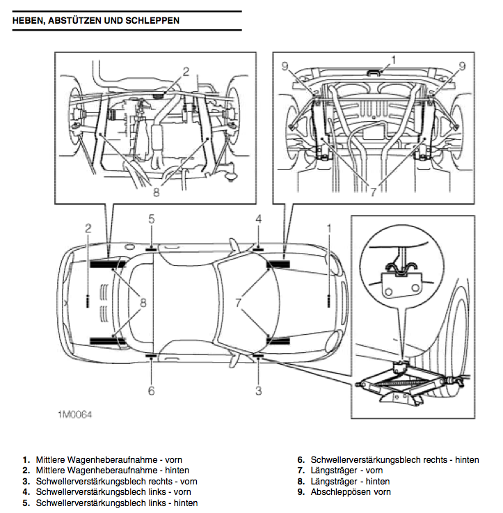

Danke für deine Antwort. Die Position, die du unter den Hilfsrahmen direkt am Querlenker meinst, gibt es dazu hier ein Bild, welche Stelle du genau meinst?
Auf Höhe der Querlenker ist wahrscheinlich in etwa die Mitte des jeweiligen Hilfsrahmens, oder?
Mit den großen Holzblöcken: Meinst du nicht, dass die beim Aufsetzen durchs Einfedern wegrutschen könnten? Wäre das aus deiner Sicht auch mit Unterstellböcken denkbar wenn es besser ist den Wagen im eingefederten Zustand abzustellen oder haben die eine zu kleine Auflagefläche.
Vielen Dank noch einmal.

Beitrag Re: Rad- Reifenkombination für einen MGF Trophy
Guckst du hier:
Bildschirmfoto 2012-12-21 um 15.02.14.png [ 203.95 KiB | 6380-mal betrachtet ]
Die breiten schwarzen Steifen zeigen, wo die Böcke hingehören.
Ansonsten: Ich meinte GROSSE Blöcke, die nicht wegrutschen. Wenn die Räder herunter sind, kannst du die unter die Querlenker platzieren. Aber keine Jenga-Steine nehmen :mrgreen:
