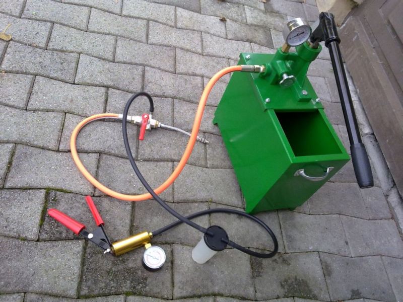

sanitärpumpe ist der beste tip aus diesem forum ;-) und als füllschlauch gibt es doch den bekannten SKS schlauch...
einfach einen kugelhahn drauf (bis 30 bar) mit entleerungsventil für die entlüftung und als vacuum anschluss, fertig...
meine pumpe sieht so aus, und hat mich komplett wie abgebildet etwa gleich viel gekostet, wie die englische umgebaute fettpresse... und funktioniert tadellos!

hier beanstandet fast jeder meine preise, keine ahnung wieso :D hab bereits über PM geantwortet, aber hier also auch für andere "ungläubige"
alle teile bei ebay.de gekauft, keine auktionen sondern per sofortkauf inkl. versandkosten:
solar befüllpumpe bis 60bar 45,- euro
SKS füllschlauch 10,- euro
1/2" kugelhahn 8,- euro
vakuumpumpe 18,- euro
als adapter für den SKS schlauch wird ein 1/2" blindstopfen (1,50 eur) benutzt, loch bohren - M8 feingewinde schneiden (M8 0,75 gewindebohrer gebraucht 3,- euro)
was ich aber zugeben muss ist, das der schlauch der bei der füllpumpe dabei war nichts wert ist. der ist mir beim probeabdrücken (nicht am auto) bei ca. 40bar geplatzt. habe zwar sofort von verkäufer einen neuen erhalten, der ist aber der gleiche mist... beim auto befüllen bei knapp 30bar fängt er an sich zu aufblasen.
hab also jetzt noch ein richtigen hydraulikschlauch mit den entsprechenden anschlüssen für einen zehner bestellt...
