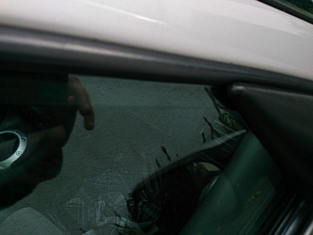

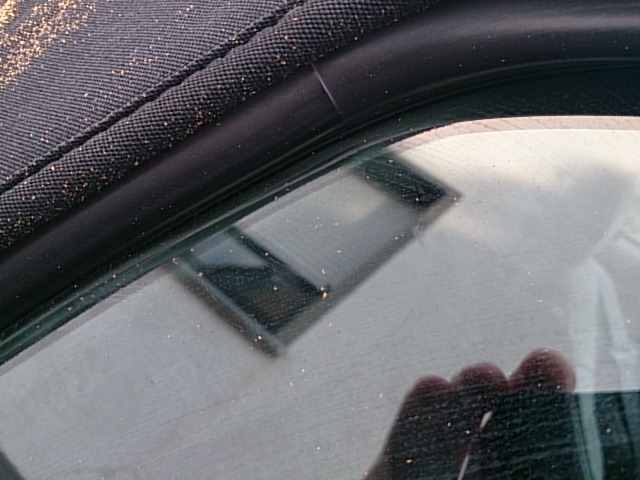

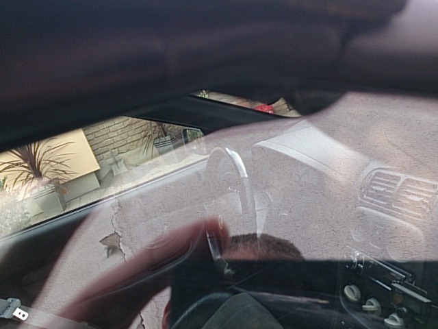

DSC_0072.jpg [ 72.48 KiB | 6069-mal betrachtet ]
DSC_0071.jpg [ 60.6 KiB | 6069-mal betrachtet ]
DSC_0070.jpg [ 84.03 KiB | 6069-mal betrachtet ]
DSC_0067.jpg [ 56.03 KiB | 6069-mal betrachtet ]
