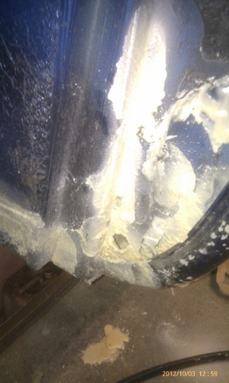

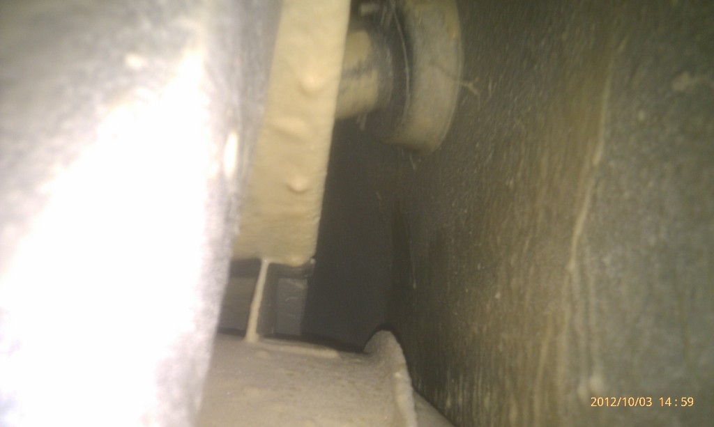

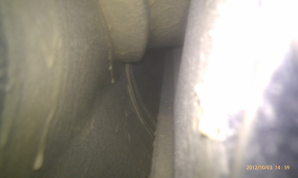

Gestern war es endlich soweit seit über einem Jahr hab ich die Sauerei vor mir her geschoben.
Es wurden sämtliche Hohlräume mit Mike Sanders versiegelt. Die Verarbeitung ging mit dem entsprechenden Equipment relativ einfach von der Hand.
Aber es ist eine ziemliche Sauerei und alte Klamotten sind Pflicht.
Wie immer Bilder sagen mehr als Tausend Worte ;)
Dateikommentar: Schweller hinten links
IMAG0321.jpg [ 64.93 KiB | 7993-mal betrachtet ]
Dateikommentar: Kotflügel hinten links
IMAG0322.jpg [ 71.62 KiB | 7993-mal betrachtet ]
Dateikommentar: Radhaus vorne
IMAG0318.jpg [ 75.21 KiB | 7993-mal betrachtet ]

Da hast ja der Kiste was ordentliches gegönnt! :up:
Wieviel Kilo waren es denn?
Bei mir waren es 5, habe aber alles gemacht, also Türen und Hauben und Unterboden samt Hilfsrahmeninnereien.
War auch ne schöne Pantscherei und wenn es richtig warm ist, dann tröpfelt es ab und an.
Jedenfalls hast jetzt mal ein paar Jahre Ruhe und dann kontrollieren mit einer Kamera.

genau kann ich es nicht sagen aber es werden ca 7 kg sein die Türen fehlen noch das folgt im Winter da ich hier eh ran muss...
