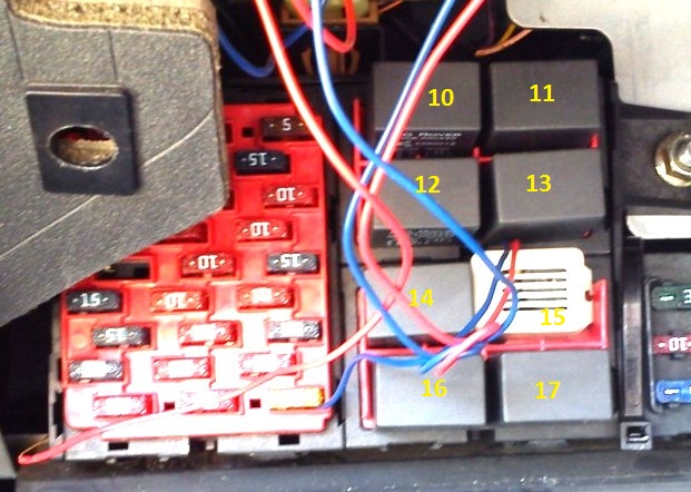

Und zwar gehts um folgendes:
Da ich mir jetzt schon für den Winter den Taster für die Heckscheibenheizung holen möchte, habe ich heute mal in den Sicherungskasten geschaut, welches Relais ich brauche.
Soweit sogut, aber mich hat der Schlag getroffen, als ich den Kasten offen hatte.
Um welches Relais handelt es sich bitte auf dem Bild (weißes Relais), an dem auch noch die 2 Drähte an die Sicherung abgehen?
Zur Info, der rote Draht liegt auch noch plank.
Wusste ja, dass der Vorbesitzer etwas gebastelt hatte, aber das... naja, hoffe ihr könnt mir helfen.
Könnt ihr mir auch dann noch kurz sagen, welches Relais für die Heckscheibenheizung dann zuständig ist?
Danke schonmal im Vorraus

Da hat in der Tat ein Vorbesitzer gewollt und nicht gekommt ? Oder halb demontiert ?
Ist ein Piepser. Wenn nicht angeschlossen: rauschmeissen.
..... und erzähl keinem, das du gut *finden* kannst ;)

Danke Dieter, die Seite mit dem Hardtop hatte ich gefunden, aber konnte die einzelnen Relais nicht zuordnen :D.
Meinst du mit Piepser, das Piepsen, wenn man die Tür öffnet und das Licht noch an hat. Wenn ja, funzt das Relais nicht :D.
Aber ich sehe dann laut deiner Seite richtig, dass das Relais fürs Hardtop schon drin ist, oder?

EdstarTF hat geschrieben:
Ich auch nicht.
Musste halt noch auf'n TF Fahrer mit Ahnung warten, der das weiss und auch noch schreiben kann (will)

Also:
  • Ich habe einen TF
  • Ich habe die Heckscheibenheizung
  • Ich will schreiben ;)
Worauf soll ich jetzt genau achten?
Mein Sicherungskasten sieht genauso aus - mit Ausnahme von dem Piezo.
Christine
Hier parkt mein Cool Blue!
Mi 11. Jul 2012, 10:46
Beitrag Re: Sicherungskasten (neue Version) Relaisbelegung TF
rausfinden, welches Relais für was zuständig ist.
hab die einfach mal ab 10 durchnumeriert.
Da wo ich die 12 hingetippt habe könnte das Heckscheibenrelais sein, wenn man's mit dem alten Foto auf der Site bei mir vergleicht ? Was fehlt dann an Platz 14 ? Edit Platz 15
Edit2: also Platz 15 = Nebelscheinwerfer vorn
'n Foto von dem Aufkleber / Sicherungsplan auf der Klappe gibt da vielleicht Aufschluss ?

@Dieter
Wieso "Was fehlt den an Platz 14?" ?
Da ist doch ein Relais!
Edit: Platz 15
natürlich
Japp, verglichen mit dem alten Bild ist "12" die Stelle mit dem Heckscheibenrelais. Zumindest bei mir wars das (das Bild ist mein Sicherungskasten).
Die restliche Zuordnung kann ich spontan nicht beantworten... müsste mal schauen ob ich damals was zu gefunden hatte.

Jepp 12 ist bei mir auch richtig

Dieter hat geschrieben:
Leider nicht, da sind nur die Sicherungen drauf.
Danke schon mal an den Rest :).
Dann muss ich wenigstens kein Relais für die HSH bestellen :).

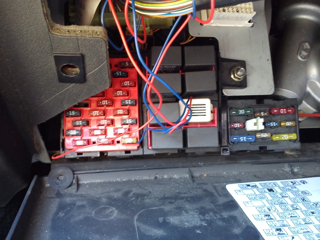

Hab mal ein Foto von meinem hochgeladen, die 12 ist die Heckheizung.

Ist zwar jetzt schon ein bisschen länger still im Thread hier :D, aber ich weis jetzt wenigstens was normalerweise unter dem Piepser (Position 15) sein müsste.
Das müsste das Relais für die vorderen Nebler sein, denn unter dem Piepser sind bei mir keine Kontakte und ich hab nur keine Nebler vorne :D.
