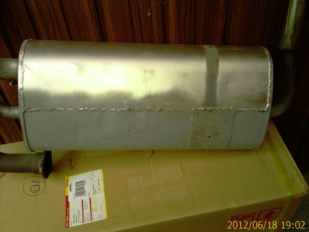

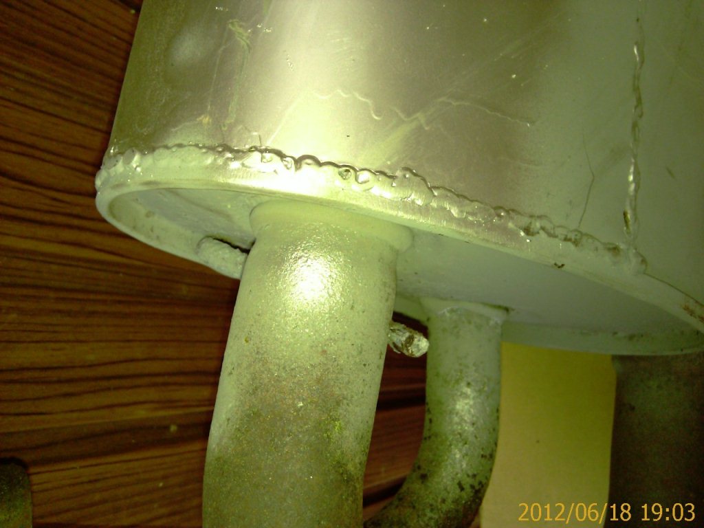

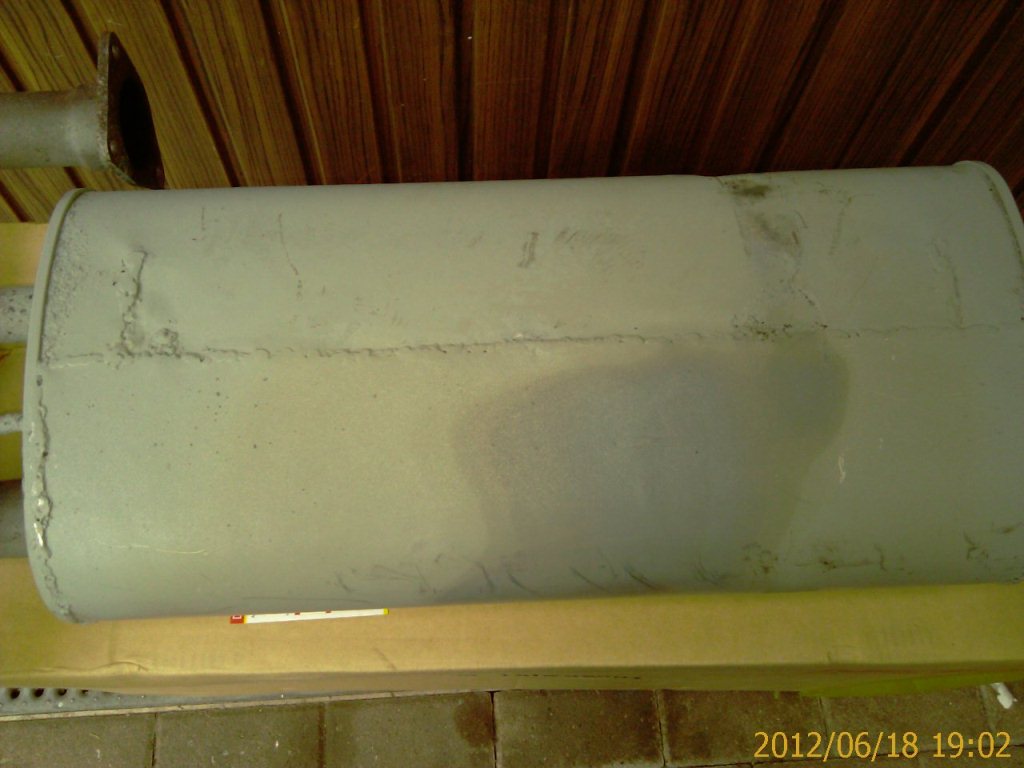

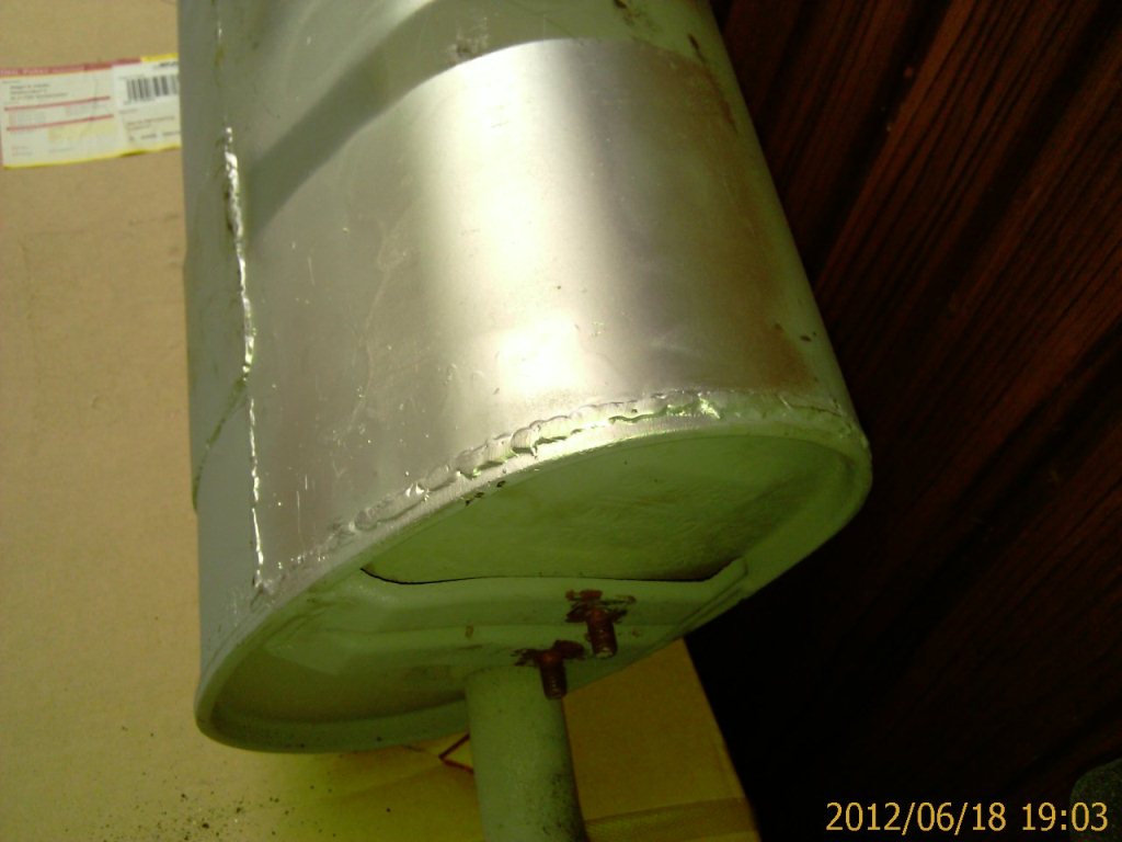

Falls du noch etwas Zeit brauchst zur Entscheidung, ich habe noch einen guten gebrauchten ,vom MK1.
Ist für 30€ € zu haben. Aber nur Selbstabholung.
PS. die Schweißnähte stammen von einer "Innenoptimierung" ist aber dadurch nicht lauter geworden.
