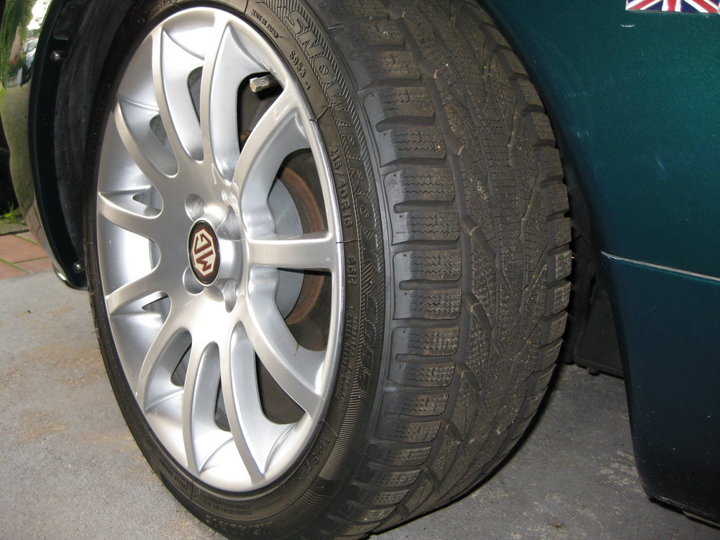

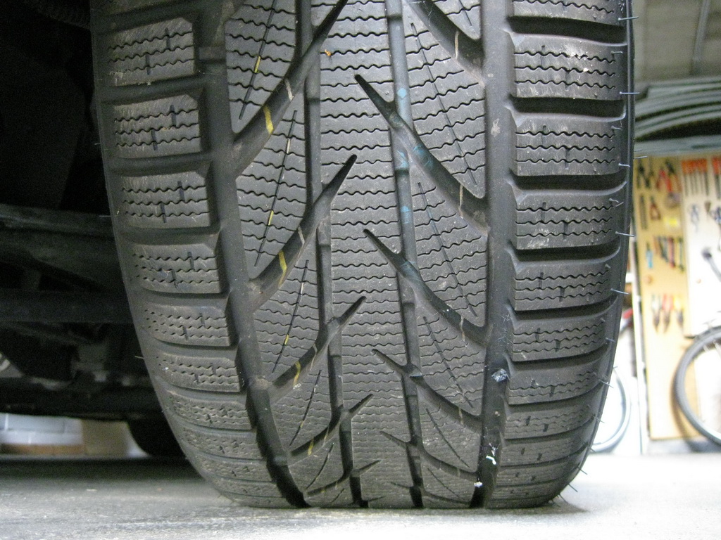

...... fahre´auf meinem VVC die Trophy-Felgen und habe darauf die Winterreifen Snowprox S953 von Toyo in der Größe 215/40/16 montiert.
Guckst du hier:
Winterreifen 002.jpg [ 298.04 KiB | 9873-mal betrachtet ]
Winterreifen 007.jpg [ 333.2 KiB | 9873-mal betrachtet ]
Hat letzten Winter im normalen Fahrbetrieb gut funktioniert - das Austesten gewisser Grenzbereiche überlasse ich aber schon seit einigen Jahren den Anderen.
Gruß -
Hansi

slotkeller hat geschrieben:
Guckst du hier:
Und wenn die jetzt noch richtig rum montiert sind, wird die Traktion sogar noch besser... :mrgreen:
Oder sehe ich das falsch, dass die Laufrichtung nach hinten zeigt??
Di 31. Jul 2012, 09:08
Beiträge: 1956
Beitrag Re: Keine Winterreifen ?
Vielleicht wollte er nen Fronttriebler und fährt immer im Rückwärtsgang sobald Schnee liegt?
Di 31. Jul 2012, 09:30
Rückwärts kommt man jede Steigung hoch, kenn ich noch von meinem Käfer :lol:
Di 31. Jul 2012, 09:44
Beiträge: 1956
Oder durch die geschickte Lamellenanordnung wird der Schnee mittig unter den Reifen gepresst, so das die Karre höher kommt und nicht immer mittig aufliegt ;) ;)
