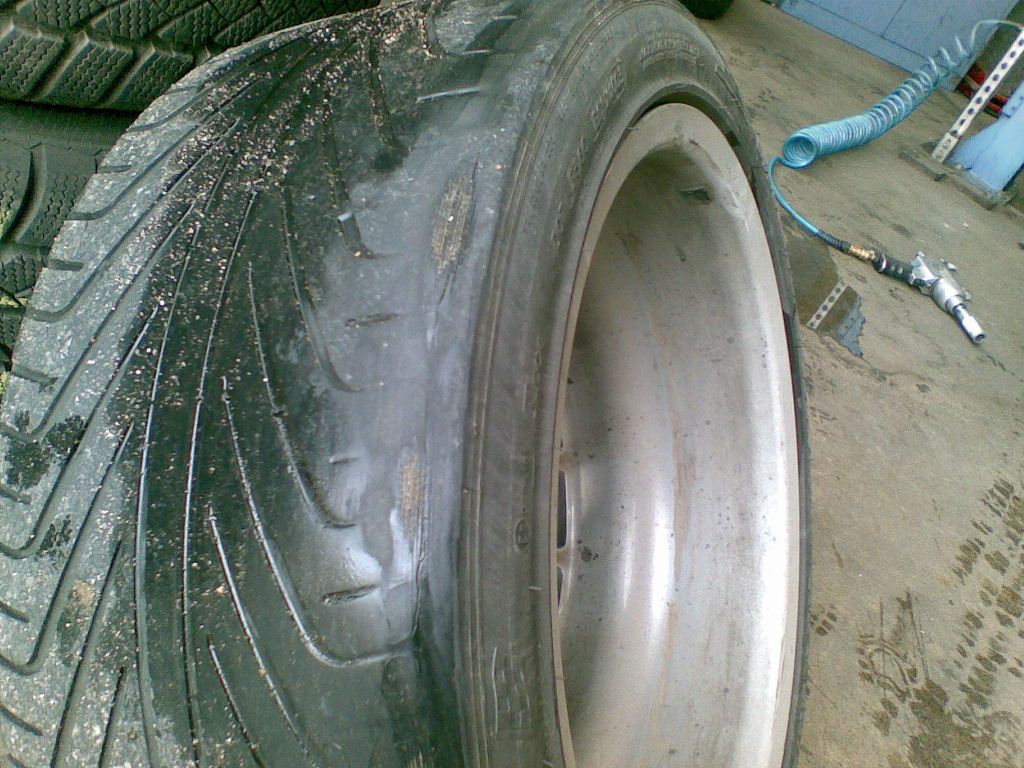

Beitrag Re: Hinterrad innen abgefahren
Kommt vom negativen Sturz.
Hier ein Reifen , war auf meinem Z3 Coupe. Ich hab mich immer gewundert warum es bei Regen so rutschig war. :konfus:
Abhilfe: Reifen montieren lassen, die keine Laufrichtungsbindung haben und nach ca. 10K km auf der Felge drehen lassen
Bernd
