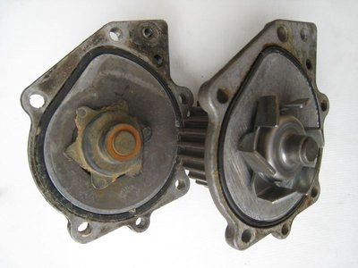

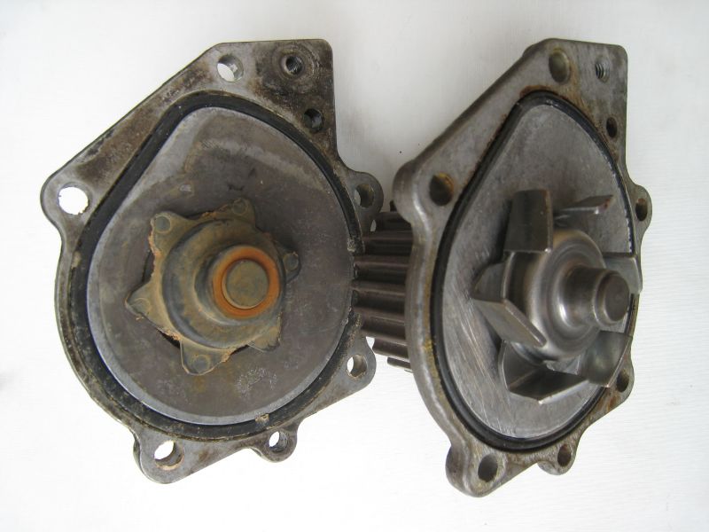

N'Abend,
hier gibt es die Auflösung des Rätsels um jene Wasserpumpe.
Preisfrage ohne Preis:
Welcher der zwei auf dem foto war wohl in jenem MGF eingebaut ?
Wer es errät bekommt ein *Lob*.
MGF läuft wieder und kommt nun Montag hoffentlich durch den TÜV.
Das gibt dann wieder einen MGF mehr in Waldhessen auf der Strasse.
Dateikommentar: Wasserpumpe ??
IMG_5822_800.jpg [ 65.63 KiB | 16420-mal betrachtet ]

Ach sieh mal einer guck, eine mit dem Plaste-Rädchen, wer hätte das gedacht. Die andere gebrauchte hat du ihm dann im Tausch eingebaut, oder? Wir sind ja alle Sparfüchse hier. :angel:
Ich hatte mal nen Staubsauger, da sah nach viel Schrauben und Muttern aufsaugen das Gebläseteil genauso aus wie bei der linken :mrgreen:
Fr 24. Aug 2012, 20:45
Beitrag Re: Pumpt die WaPu oder tut sie es nicht
1 x Looob ! für Mykel.
Keine Sorge, die rechte ist nur zu Vergleichszwecken da. Ist meine erste ausgetauschte.
Die andere lag schon tief unten bei dem Kumpel in der Schrottkiste.
Ein Flügel wäre noch dran gewesen. Ein zweiter wurde inne beim Austauch noch im abgelassen Kühlwassser gefunden.
Wo die anderen hingebröselt sind ? .... weiss der Henker.
Der Schrauber meint, *die* mit den Plasteflügeln wäre nicht Original drin, sondern schon von einem ersten Austausch.
Ich weiß noch, der Stress mit den abgefaulten Plastedingern geht auf rund Y2001 zurück, UK und DE, also könnte das hinkommen.

speedsgood hat geschrieben:
So ein Teil mit Plastikschaufeln habe ich in neu letztens in einer QH-Schachtel gesehen.
OhOh, das setzt schlimme Zeichen :down: Hört, hört ...
Nicht das DU es gesehen hast, aber das der Schrott drin war.
xpower,
das müßte man mal nachrechnen ...
Ein Flügel soll noch dran gewesen sein. Ein weiterer wurde im abgelassenen Kühlwasser gefunden.
Die fehlenden sind ja nicht verduftet, also noch in der Massebilanz enthalten.
Dichte Plastik ist etwa 20% kleiner als die von Plastik ....
OK, ich hör schon auf.

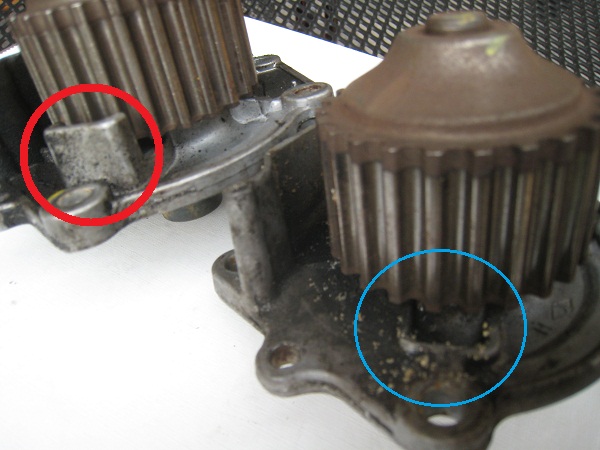

Hätte noch ein Erkennungsmerkmal zu bieten, von aussen bei abgenommener Zahnriemenkappe sichtbar für *Pumpe mit Plastikflügel* :
Da ist eine Art Lasche ziemlich hochstehend dran (rot), bei der originalen Pumpe von 1999 ist die ganz kurz (blau), bei Klaus Pumpe QH 2010 fehlt die ganz.
Dateikommentar: Lasche hoch = Plastikflügel ?
IMG_5825_klein.JPG [ 85.28 KiB | 16184-mal betrachtet ]

Von mir ein paar Bilder zum Thema. Alte MG-Rover Pumpe (schwarzer Karton), neue xpart-Pumpe weißer Karton. Sehen aber an der von Dieter beschriebenen Stelle beide nicht so aus (jedoch die beiden untereinander wiederum gleich).
Beide Flügelräder sind aus Metall. Das der alten Pumpe ist magnetisch, das der neuen Pumpe nicht. Sieht zwar auf den ersten Blick aus wie Kunststoff, ist es aber nicht. Aber warum ist es nicht magnetisch? Kann mir nicht vorstellen, das die da nen Edelstahlflügel einbauen, um den dann danach schwarz zu machen. Merkwürdig irgendwie. Ausserdem wurde die Form des Flügels geändert.
