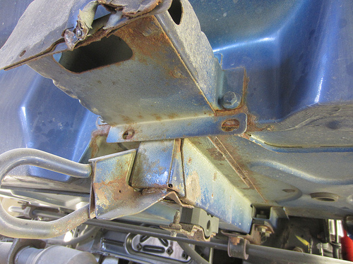

Das Knautschzonenteil, wo die Heckschürze von unten mit zwei riesigen M10 Schrauben drangeballert ist.
Hier (wie üblich) ist die Lasche mit der Schweissmutter abgerissen.
Schraube/Lasche+Schweissmutter hängen nun in der Heckschürze und gehen ganz schei*e raus ;)
Falls man sie heile rausbekommt ist es *üblich* die wieder an das Boxprofil nach entsprechender Biegekunst stumpf wieder dranzubraten.

LS_Boxprofil.jpg [ 139.63 KiB | 9815-mal betrachtet ]
