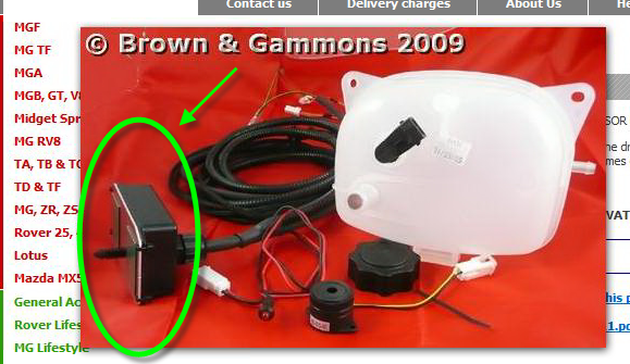

das Teil kenne ich nicht, aber die Bilder hinter dem Link sehe mir komplizierter aus als das Teil von Brown & Gammons. Siehe hier http://www.ukmgparts.com/product.aspx?C ... f29941307a mal nach. Das kostet zwar ein bisschen mehr hat aber einen viel einfacheren Kabelbaum.

Was ist denn das für ein schwarzer Kasten am Ende des Kabelbaums ?????

Da steckt die Elektonik drin.

pascal hat geschrieben:
Was denn für ne Elektronik???
Das ist doch eigentlich nix anderes als ein Pegelschalter, oder? Wasser da, Lampe aus. Wasser weg, Lampe an.
Wozu brauchen die eine Elektronik??

Ganz einfach...
Wenn das nur Wasser da - Wasser weg anzeigen würde, hättest Du in jeder schnell gefahrenen Kurve ein PIEP.
Genauso beim Anfahren und Bremsen.
Die Elektronik verhindert das und bringt erst dann einen Alarm, wenn das Wasser über einen längeren Zeitraum weg ist.

Und dafür so einen Kasten???? :o :o :o
Das kann man per SMD direkt in einem Stecker mit verbauen. Mannomann, das die Engländer immer alles so groß und lernresisdent bauen müssen. :roll:

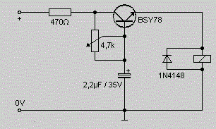

Mal auf die Schnelle:
verzgng.gif [ 7.99 KiB | 11679-mal betrachtet ]
Verzögerung sollte bei ca. 2 Sekunden liegen.

@saöamander-69
2 Sekunden sind definitiv zu kurz für zügig gefahrene Kurven.

Dann einfach einen größeren Kondensator nehmen. Z.B. 4µF
Mit dem Poti kann ja auch noch etwas reguliert werden.
