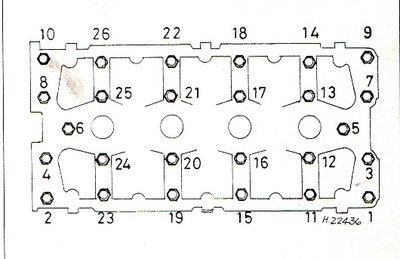

Ok, habe es gefunden hihi. 10Nm und in dieser Folge festziehen:
i126.photobucket.com/albums/p97/markus250/img043.jpg
edit: direkt upload !
Nun stellt sich nur noch die Frage wie man das Gehäuse einklebt, darüber konnte ich nix finden.

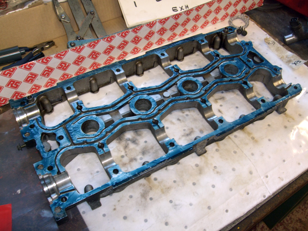

oder so:
4.bp.blogspot.com/-HbqfeBTH1kY/TzfoudeRjjI/AAAAAAAABrM/A7DANOD-tTI/s1600/DSCF2415.JPG
einkleben?????
Dateikommentar: Dichtmassen auf die gegenüber liegende Seite !

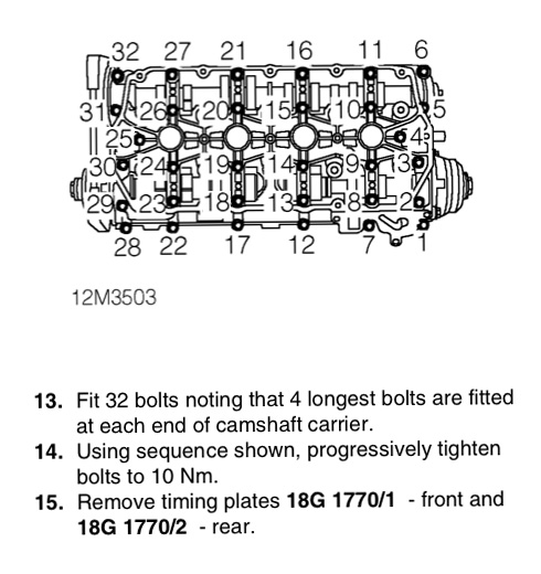

Die Anzugsreihenfolge stimmt, aber der VVC hat ein paar Schrauben mehr (32 statt 26), wegen der Ventilsteuerung. Steht 3 Seiten weiter, allerdings mit ein paar Druckfehlern. :mrgreen: Im Prinzip gilt da, die 4 längeren Schrauben in die Ecken, und dann von der rechten Einlassseite her (WaPu-Seite) immer von Einlass nach Auslass festziehen. Die zwei Mittelschrauben werden zusammen mit der ersten und letzten Reihe in der Folge mit angezogen.
Ansonsten eher so wie in dem Bild mit der blauen Masse. Die Dichtmasse kommt allerdings auf die Dichtflächen im Kopf, eine dünne Wurst ziehen (ca. 1 mm) und dann mit einer Rolle gleichmäßig dünn ausbreiten. Wenn was in die Leitungen oder Löcher kommt, wieder rauspopeln vor dem Zusammenbau.

hihi, kannst mal ne abbildung posten, stehe mit der anzugsreihenfolge nen weng uffm schlauch :mrgreen:
das problem beim vvc ist einfach dass wenn man die reihenfolge net einhält oder die nm,
jedenfalls bei mir die nockenwellen schwergängig sind bzw. festklemmen.

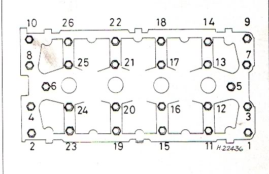

So 25. Mär 2012, 12:54
Beitrag Re: Nockenwellenlagergehäuse Nm???
Hab gerade mal gescannt und ein bisschen nachbearbeitet, so stimmt die Reihenfolge:
vvc_camshcarr.jpg [ 68.22 KiB | 6819-mal betrachtet ]

Es gibt zwei Arten das Gehäuse wieder einzukleben!
Die erste ist nur aussen herum und um die Kerzenlöcher Dichtmittel aufzutragen. Nicht so gut!
Die zweite und richtige ist ein flächiges dünnes auftragen der Dichtmasse. Jedoch nicht auf den Deckel, sondern auf die Fläche des Ventilsitzes.
Also Nockenwellen und Hydros raus, und wie schon gesagt dünn auftragen und mit ner kleinen Rolle breitstreichen.
Ist zuviel Pampe drauf kann es die Ölkanäle verschliessen und es kann was festfressen.
Welches Dichtmittel man nun nimmt, da hat jeder so seinen Favoriten. Habe mit Loctite ins Klo gegriffen und habe jetzt mal Hylomar M benutzt.
Gruss Tom
